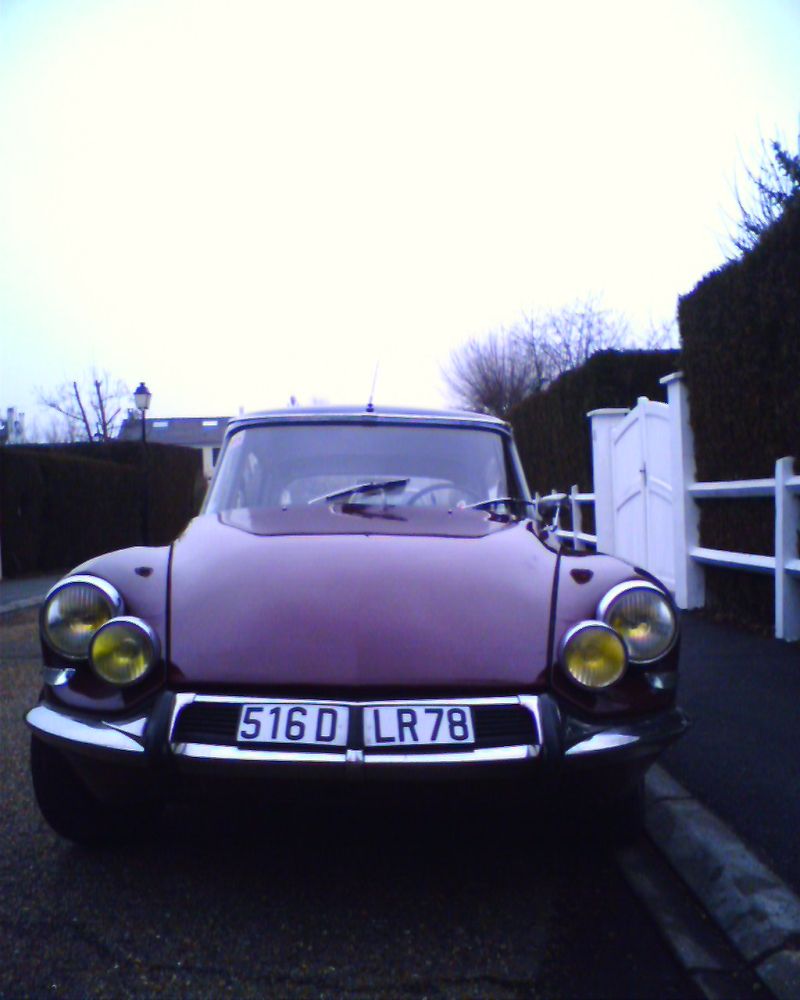

Après divers épisodes mécaniques désormais réglés, il me reste un phénomène de "broutage" (j'adore ce mot!).
Descriptif :
.arrive à chaud comme à froid
.à bas régime
.plus prononcé lors d'une accélération plus violente
.disparait avec le starter
.s'accompagne d'une sorte de "poufff" violent et bref au niveau de l'échappement
Il me semble me souvenir d'un sujet du même genre où la piste de l'échappement était évoquée???
Qu'en pensez-vous?
Allumage, carburation ou échappement?
