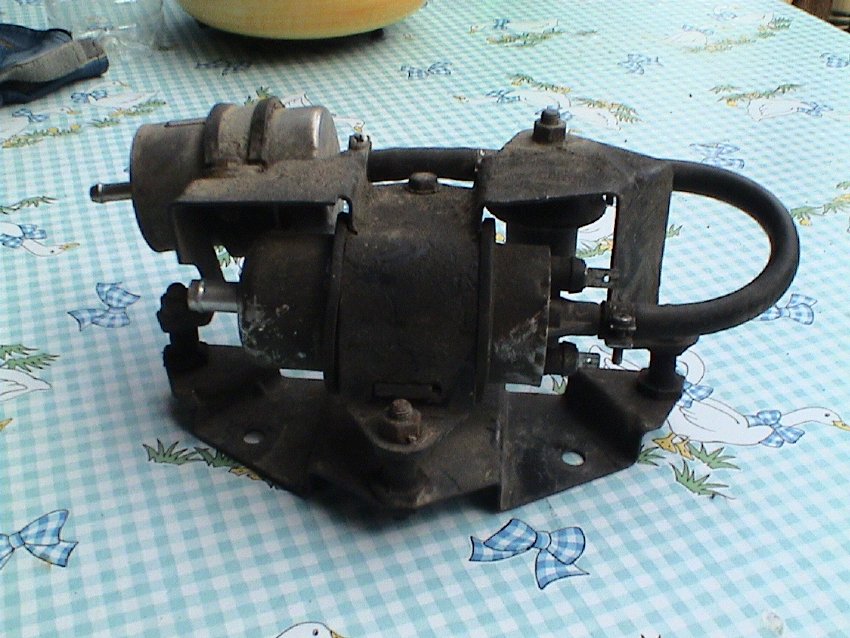

Bonjour à tous, l'amateur est de retour. J'ai acheté cette pompe essence, mais j'ai l'impression que ce n'est pas la bonne pour ma DS 21 ie 12/1970. J'ai une connexion + et - dans un petit logement plastique alors que sur la pompe les cosses sont séparées. Qu'en pensez vous? Que dois-je faire. Merci de vos réponses.

C'est pas une pompe de DS, Peugeot peut être.
Les pompes de DS ont une aspiration un refoulement (vers moteur) et une décharge (4bar retour vers réservoir).
Il y a donc 2 sorties.
