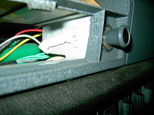

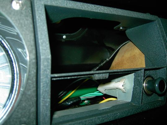

Je joint 2 photos pour que vous voyez que je ne vois pas comment accéder à cette ampoule:
- Allume cigare2.jpg (56.87 Kio) Vu 4437 fois
- Allume cigare1.jpg (51.89 Kio) Vu 4437 fois

Tu n'as pas compris ce que je dis, démontes la partie avec les cadrans, sur la photo du haut on voit une des 4 vis crussiformes chromées.
L'accés ce fait par le grand trou une fois les cadrans enlever.
Il faut défaire le raccord dans le compartiment moteur pour libérer le cable de compteur ensuite on tire vers soi.
Sur la photo du haut juste derrière les fils verts on voit la petite vis qui tient le cahce vert et dessous il y a enfin l'ampoule.

Mais ma question du début concerne une autre ampoule, celle qui éclaire l'intérieur de l'allume cigare. Elle est dans le coin en haut à gauche, tout près de l'allume cigare. Elle est certainement alimentée par un des fils rouge ou jaune (photo du bas).

De mémoire le fil jaune alimente l'allume cigare lui même, le rouge (réparé) la loupuiotte.
