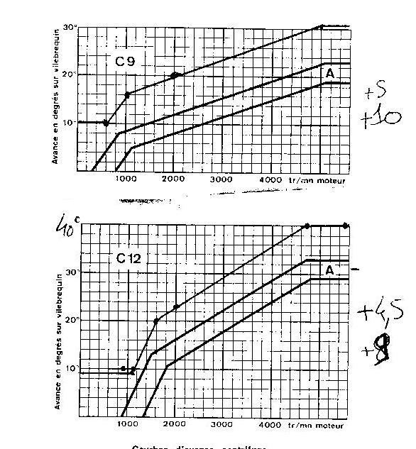

Avant de lancer la programmation j'ai quelques remarques:
J'ai redessiné les courbes C9 et C12 en ajoutant l'avance initiale pour obtenir les courbe réelles d'allumage. Pour recaler les courbes j'ai pris comme référence la valeur de réglage à 2000 tr/minutes (Carnet 76 allumage.pdf p.58).20 et 23 degrés respectivement.
J'ai mis ça en pièce jointe, enfin j'essaye.
Sauf erreur on voit que C9 atteind un maximum de 30 degrés alors que C12 atteind 40 degrés au dessus de 5000 tr/min.
Ce régime est rarement utilisé.
Mais a 4000 tr/min on a 27 degrés et 36 degrés respectivement.
Ces différences ne sont elles si importantes qu'avec C9 mon moteur va être poussif par exemple?
Autre remarque, C9 commence à monter avant le régime de ralenti (600 Tr/min) alors que C12 commence à 1100 Tr/min au dessus du régime de ralenti.
Est ce qu'il y a une explication à ça et est ce que ça à une incidence sur le ralenti?

Re: Choix d'une deuxième courbe d'avance à l'allumage
Quand tu roules au SP98 tu met la courbe C12 prèvu par le constructeur.
Mais si roule au SP95 alors soit tu réduit l'avance initiale pour la courbe C12 soit tu passes sur la courbe C9.
Comme la détonation se ressent surtout en pleine charge c'est à dit accélérateur à fond et comme il n'y a pas de correction de pression, en conservant la courbe C12 tu cliqueteras alors qu'avec la C9 non.
On va dire que la C9 c'est une courbe pour tracteur alors que la C12 et plus "pointue".
La C9 complète mieux car les autres courbes sont quasiment identique à la C12.
De plus le point de calage initial c'est toi qui en est maitre, alors tu peux choisir de mettre un peu plus ou un peu moins selon ton désir, si tu positionnes le point de calage dynamique à 23° pour les 2 courbes tu n'auras plus que 6° d'écart.
On dit toujours qu'il faut caler le maxi d'avance, il vaut mieux avoir un moteur caler avec pas assez d'avance plutôt qu'avec trop d'avance, le cliqueti engendré par le "trop d'avance" peu détruire un moteur rapidement.
En passant sur un carburant plus détonnant donc favorisant le cliqueti il faudra avoir moins d'avance surtout lorsque la pression est forte donc en pleine charge, d'ou la courbe "tracteur plate" reculera le cliqueti dans la plage de charge mais pas trop en faible charge donc en bas.
En régle générale la courbe d'avance centrifuge est au repos au ralenti.
Si ton but est de rendre le moteur plus nerveux, la C12 étant déjà la plus pentue faut en trouver une autre en plus pentue voir CX peut être, mais attention aux détonnations détructrices.
La meilleure courbe étant celle préconisée par le constructeur.
