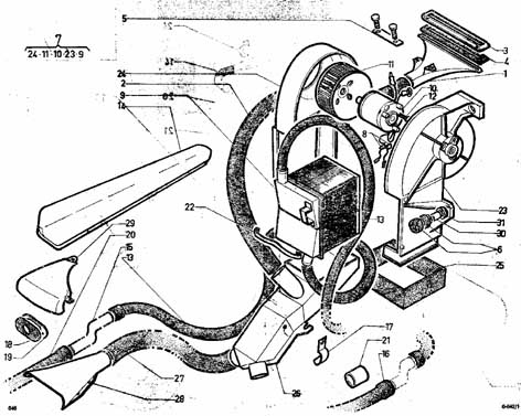

Re: Chauffage -15°
Bonjour Thomir,
Ci-joint la planche du catalogue PR indiquant la liste des pièces au niveau du groupe de chauffage. Le branchement de l’alimentation et retour d’eau est en parallèle du radiateur de chauffage avant.
Gérard
Gérard
- Chauffage-15.jpg (53.83 Kio) Vu 4379 fois
Re: Chauffage -15°
Merci pour la planche, as tu également des infos sur le câblage électrique?
le moteur est il couplé avec le chauffage avant ou il y a un autre interrupteur?
As tu également la légende correspondant a la planche jointe? Il me semble que l'on souffle sur la lunette arrière via le repère 1 mais je n'ais pas le repère 28. Il me semble que l'air chaud sortait des ouies dans les longerons arrières?
merci d'avance,
Mathias.
