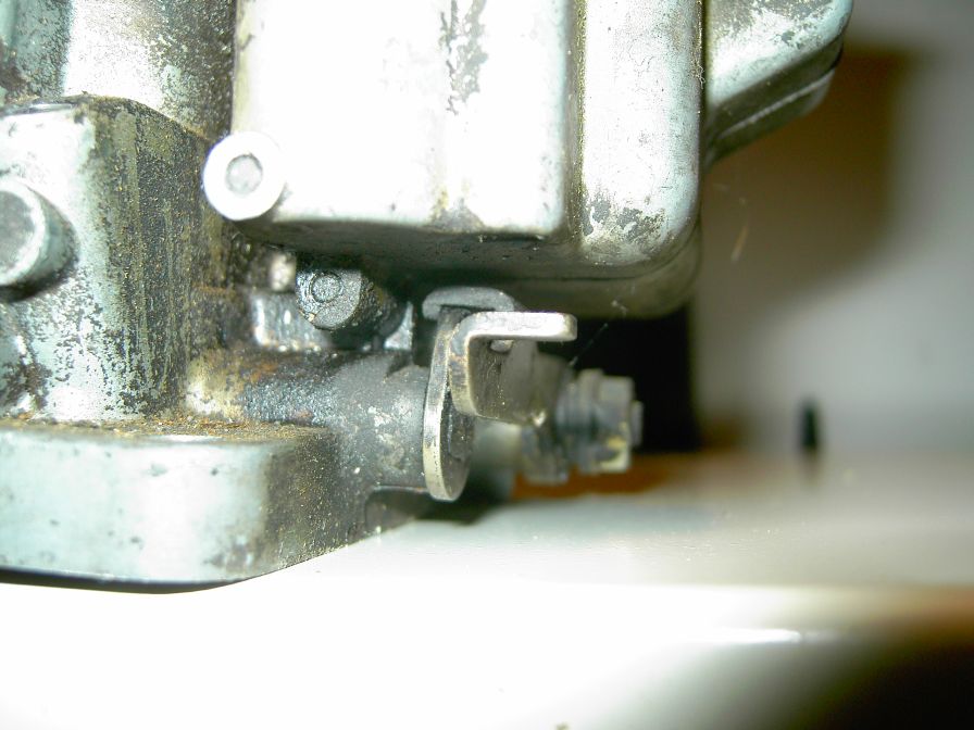

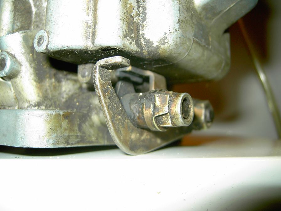

j'essaye actuellement de remettre un carburateurs Weber DMA 2 en état. Pour base j'utilise deux carbus d'occasion dont je prends les pièces. Ils sont identiques, sauf que l'axe de papillon primaire de l'un est plus long que celui de l'autre. De ce fait, le levier de commande de pompe d'accélération est aussi différent.
Savez vous pourquoi il y a cette différence? Est ce qu'il y a eut une modification à cet endroi? Se pourrait il que l'un des carbus ne possède plus les pièces d'origine?
Je joint deux photos pour que vous voyez de quoi je parle:
Carbu 2.jpg (88.94 Kio) Vu 1914 fois
Carbu 1.jpg (89.25 Kio) Vu 1914 fois
