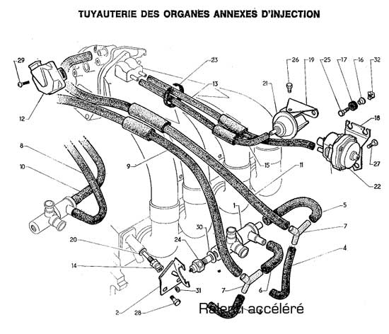

Re: ralenti accelere sur 23 IE bvh
Tout à fait Fabien!
Bien vu!
Regarde sur ce schéma, tu comprendras mieux ton erreur. Sous la CAA, se branche le Ralenti accéléré.
Bien vu!
- Sans-titre-1.jpg (43.44 Kio) Vu 16246 fois
Grace à Eric, je peux dire où placer provisoirement ton bouchon !
Place le en "8" dans la durite "5".
Cela n'affectera pas le fonctionnement de ton ralenti accéléré mais empêchera la prise d'air de ta C.A.A.
Toi, tu as dû boucher la durite "11" ?
Voilà, essayes ça et dit nous.
A plus.
A plus.
Oui, exact ,la durit 11 a l'entrée du collecteur.Je modifie et vous tiens au courant.Merci pour votre aide.
