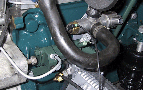

La vis sur le collecteur d'admission est bien la vis du ralenti normal.
Je persiste et te dit qu'il n'y a pas de vis sur la CAA! En fait la vis que tu tripotes fait partie de la pièce juste en dessous, le ralenti accéléré.
Je te joins une photo, la CAA et un peu plus bas à gauche la commande de ralenti accéléré avec la fameuse vis.
Pour les réglages de base je te conseille de télécharger l' OP_DH_IE_142_0.pdf

Voilà c'est çà y'a tellement de bazar là dessous......
Donc deux questions :
1) le truc vert sert à quoi et comment voit-on s'il marche ou pas ?
2) même question pour la CAA de dessus ?
Merci de vos lumières et photos.
Joli moteur au passage, bien propre.
Re: Commande air additionnel
Salut Frank et merci pour les compliments.
1) La commande de ralenti accéléré est reliée au frein AVG. Lorsque tu appuies sur le frein, un piston ineterne bouche l'arrivée d'air et permet de te retrouver au ralenti normal. Ce ralenti etant inférieur à la vitesse de demarrage, tu n'es pas embrayé.
Pour controler c'est simple: appui sur le frein tu dois etre au ralenti normal, tu relaches le frein, le régime monte à la valeur de ralenti accéléré.
2) La CAA est un starter automatique relié au circuit d'eau de refroidissement moteur.
Quand ton moteur est froid, un piston est grand ouvert permettant le passage maxi d'air vers le collecteur d'admission. Ceci a pour but d'augmenter le régime. Lorsque le moteru chauffe, un élement thermique vient peu à peu couper l'arrivée d'air jusqu'a le fermer totalement en théorie.
Pour le controler, moteur chaud, le régime devrait etre identique au ralenti normal. (boucher l'arrivée de la CAA du colecteur d'admission). Il est possible aussi de souffler dans ce tuyau mais il faut en meme temps appuyer sur le frein...
