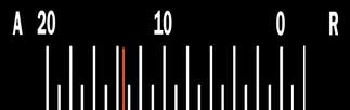

J'avais refais un reglette sous photoshop:
faire attention lors de l'impression: longueur 54mm, 17mm de largeur.

Comme sur la réglette d'origine, il s'agit de degrès allumeur.
Le repère en rouge etait pour l'avance allumeur de ma Dsuper 75. Je ne sais pas pourquoi je l'ai mis à 13.7 alors que cela doit etre à 14°...
