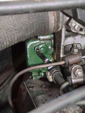

Message par michel bazin »
J'ai la même question que pour le forum électricité : à quoi sert cette organe LHM et à quoi sert la languette caoutchouc que l'on peut enlever ou mettre pour boucher un trou par lequel s'écoule du LHM ?
merci
michel

Message par WAGNEUR ERIC »
C'est le correcteur de ré embrayage.
Quand tu fais un demande d'accélération ça embraye plus vite.
Et ça t'empèche d'accélérer à fond tant que l'embrayage n'a pas fini son travail.
merci Eric.
Et la languette en caoutchouc ?
sur la photo elle bouche le petit orifice qui se trouve à l'extrémité.

Re: pièce inconnue
Le petit trou, c'est pour le piger en cas de dépose
Merci Yves.
Justement je dois le déposer car il fuit. Peux-tu me donner quelques consignes pour éviter des erreurs ?
fiche Op Dh 314-3 et 314-1
Et il doit y avoir les mêmes pour Op Dhie..
