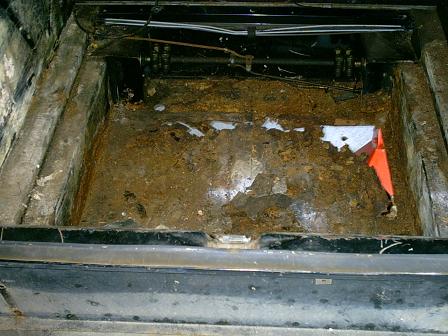

Je suis en train de refaire le fonds de coffre de mon ID19B de 71, et je me demande comment faire sauter ces "fucking" points de soudure sans faire de dégâts?
Vous avez une combine?
Ci-joint, une photo!

heu je voudrais pas être pessimiste mais je crois que vu la photo les emplacements des soucdures sont tout aussi pourris que le reste ???
moi je découperai tout ce beau "merdier" à la disqueuse (meule fine) pour repartir "à neuf" avec éventuellement des cornières neuves soudées par point sur le côté du coffre....

Merci pour les tuyaux, le foret à plat m'a pas l'air mal!
Pour Franck, les cotés semblent bouffés mais c'est superficiel, y a pas trop de misère!
Pour les cornières, 20cm à droite et 10cm à gauche un peu + corrodés, je vais les mettre à blanc pour la tranquillité!
et pis y a le fonds d'essieu ar à revoir!
