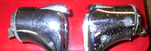

Deux petites questions:
- est il possible de remplacer un "levier" cassé de poignée interieur?
- Sur la photo jointe, un des leviers est plus épais et large que celui d'a coté. Je précise que celle d'origine est celle de Gauche. Celle de droite est une poignée que j'ai trouvé pour rmplacer celle que j'ai cassé au démonatge (j'ai tourné du mauvais coté).

Bonjour Eric,
Il est possible de remplacer le levier de commande d’ouverture et verrouillage des portes. Cette pièce était détaillée en plusieurs longueurs et coloris.
Pour cela il faut chasser la goupille formant axe du levier.
Gérard

Bonjour Eric,
le problèm étant ici de chasser ledit axe car seulement accessible d'un seul coté. Si quelqu'un à une solution qui ne détruise pas la poignée je suis preneur, car j'ai essayé le perçage de la goupille et tout est partit de travers.

On attends tous la réponse de Gérard à ce sujet...
Et pour les 2 modèles de poignée?

Sauf erreur de ma part mais Gérard ne manquera sûrement pas de me corriger dans ce cas, la poignée de gauche est tout simplement une poignée pour portière AV (porte plus lourde à manipuler que celle de l'AR, et également peu simple à ouvrir à deux mains - compte tenu notamment de la présence du volant à gauche), tandis que celle de droite est faite pour les portes AR.

Franck a tout à fait raison, les leviers des poignées pour porte AR sont plus court. Il existe en fait (à partir du 07/1971) trois longueurs des leviers : 90 – 79 – 73 mm.
Voir les différentes références sur le fichier :
Serrures.pdf.
Flaminio a lui aussi raison, l’extraction de l’axe est délicate et suppose que l’on dispose d’un axe de rechange.
