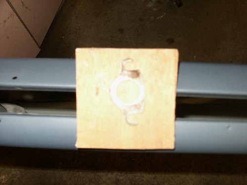

D'abord les pièces en présence :
- les cales de porte qui permettent d'éloigner (ou non) la porte du chassis. elles existent en deux épaisseurs : 2mms et 1mm. Elles se glissent à la demande derrière les charnières situés sur la caisse
Ajustage des portes.

Re: Ajustage des portes.

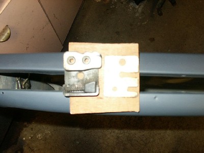

ensuite les gaches de porte et leur cales là aussi deux épaisseurs différentes.
Elle permettent de positionner la gache à bonne distance de la serrure de la porte pour que celle-ci se ferme en douceur avec son propre poids

Enfin les cales de porte qui se fixent sous les charnières des portes et qui permettent d'aligner verticalement la portière
- PICT0057.JPG (31.48 Kio) Vu 3960 fois

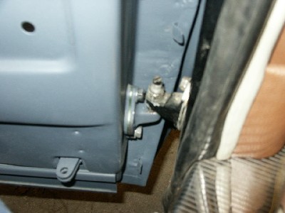

Tout ceci se retrouve sur cette photo avec
un ensemble charnière de porte
la vis de la charnière sur chassis permet, quant à elle, de régler la porte en hauteur pour l'aligner avec l'élément d'à côté
- PICT0056.JPG (25.89 Kio) Vu 3960 fois

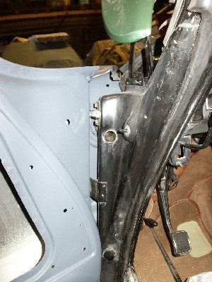

Enfin les ailes avant se réglent par le biais des deux coutchoucs qui s'enfilent sur les supports fixés sur l'unit avant.
Leur réglage tout azimut s'effectuent avec un aide qui positionnent l'aile sur la voiture pendant que quelqu'un sert le boulon fixant ces caoutchoucs par les trous ménagés à cet effet (cf photo) et obturés par un bouchon en plastique.
La suite concernera les ailes arrière et le capot si cela vous intéresse ?
- PICT0061.JPG (41.16 Kio) Vu 3960 fois
