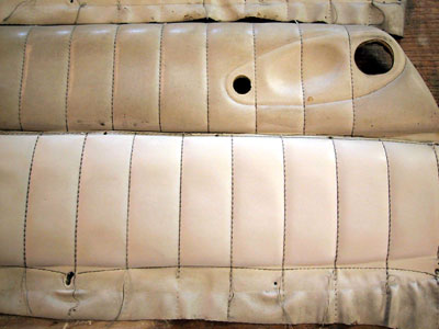

je voudrais savoir si quelqu'un a une solution 'miracle' pour rendre aux garnitures de portières en skaï blanc leur teinte originelle. Les miennes sont comme piquetées de noir dans les 'pores', et le beau blanc des origines a viré à l'ivoire.
J'ai essayé l'huile de coude, le savon, le polish carrosserie... berezina!

pour les hauts de portes j'ai utilisé de l'acétone. Méfiance tout de meme, il ne faut pas trop en mettre car cela a tendance a "ramolir" le skay et le rendre collant. mais au bout d'une journée cet effet a disparu.

Eric Compernolle (29) a écrit :pour les hauts de portes j'ai utilisé de l'acétone. Méfiance tout de meme, il ne faut pas trop en mettre car cela a tendance a "ramolir" le skay et le rendre collant. mais au bout d'une journée cet effet a disparu.

Si c'est 'avant-après', wow!
Mais comme tu dis, j'ai l'impression qu'il faut y aller doucement, parceque l'acétone... j'ai déjà bousillé pas de truc avec, ça marche parfois un peu trop bien!
