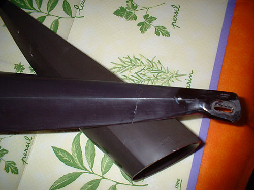

Merci pour vos conseils (il faudra encore mettre un petit coup de rénovateur plastique). Une vue de mon atelier bien chauffé, de la trompe renovée et de celle qui n'a pas encore subit le traitement. Le ponçage au 600 est laborieux, mais cela vaut la peine! Voilà ce que cela donne :

j'attends de voir avec la finition polish car là cela apparaît sans vouloir t'agacer un peu "rayé"...

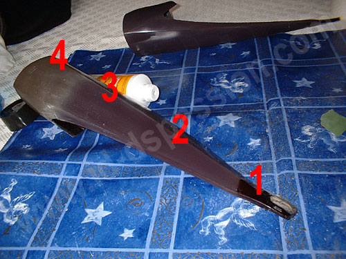

les trompes sont nickel ! Merci à vous. Pour expliciter voici une image qui présente les différentes phases (là aussi l'opération complète est détaillée sur mon site).
1 l'état neuf (protégé par le profilé alu)
2 l'état rénové et poli
3 l'état poncé
4 l'état brut après 36 années d'U.V.
