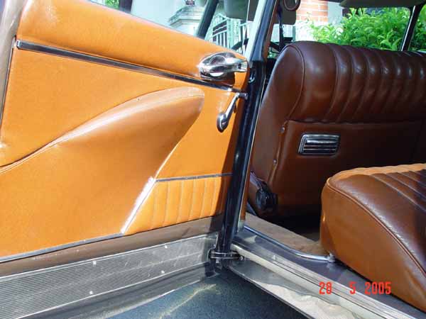

Bonjour, fatalement il falait que ça arrive..une ch'tite question !
Je cherche les cotes exactes pour fixer les plaques, de bas de portes, interieures en inox (voir photo) ainsi qu'un eclaté ou un e explication pour la fixation des joints de portes ainsi que les caoutchoucs blanc qui vont ensemble...je ne sais pas si je suis tres clair mais je n'ai pas de photo sur ce coup la !

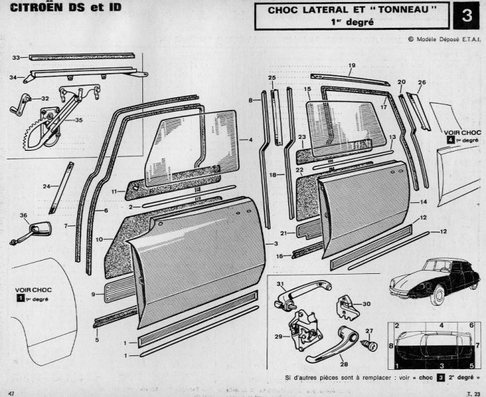

Salut,
Faut pas hésiter à demander!
Voici ce que j'ai de disponible...si ça peut t'aider...
Eric

merci Eric c'est deja ça de pris ! Ile me reste maintenant a attendre d'avoir les cotes pour fixer les toles, a moins que quelqu'un ai le courage de sortir sont double decimetre. D'autre part j'ai cassé ma tirelire pour m'acheter des baguettes pallas neuves (celles avec le caoutchouc) et la non plus je n'ai pas l'emplacement exacte! Enfin question/debat, faut il coller ou fixer les fameuses baguettes avec des vis ou des rivets pop ou donc du double face ??

Sur les baguettes il y a une vis aux 2 extrémités puis du double face fin sur la partie centrale (livré avec baguette neuve).
Les baguettes se positionnent sur l'arrête de la porte juste au dessus et elle s'aligne soit sur le pare choc AR pour les baguettes dites non Pallas soit sur le catadioptre pour les version Pallas la baguette de l'aile Ar semble toujours tordue selon l'angle de vue.
Le bas de la baguette aligné avec l'arrête de porte ou d'aile.
Le caoutchouc à l'intérieur de la baguette est gris et en viellissant il devient jaune créme.
Par contre su tu parles des baguettes d'étanchéité intérieure elles sont posées en fonction de plaque inox ou alu d'habillage la plaque inox coté porte vient se loger entre la bossage de bas de porte sous habillage et sur la règle porte joint noir.
