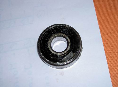

Je recherche la référence du roulement à billes se trouvant au centre du volant moteur de ma 23 carbu de 1975 que je dois remplacer. Pouvez-vous m'aider ?

Il me semble que c'est 15x42x13 (pas sûr). Mais puisque tu as le vieux sous la main tu peut mesurer non ?
C'est une réf standard dans l'industrie. Tu le trouveras ches n'importe quel fournisseur de fournitures industrielles. Moi je l'ai trouvé chez AD pour environ 7€. Prend-le avec flasques étanches (réf ...2Z) ça durera plus longtemps.

J'ai regardé dans mes factures, j'ai un 6302 et un 6204. Je ne sais pas lequel va dans le volant, mais l'autre va au bout de l'arbre à cames dans la cloche d'embrayage, et de toutes manières tu dois changer les deux.

Effectivement ces références me disent qqe chose. Je confirme la dimension du premier et le second c'est 20x47x14.
