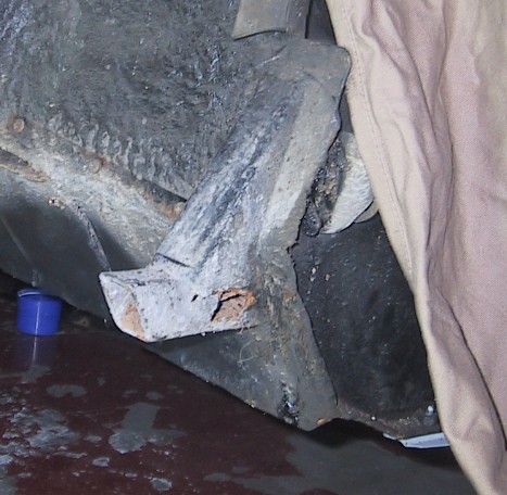

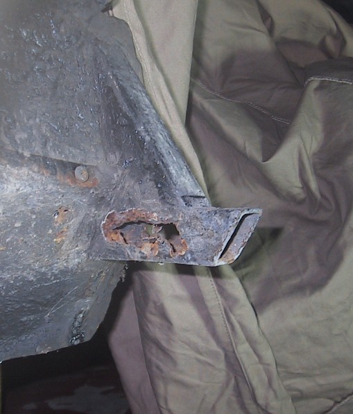

Attention à bien vérifier l'état de ces carrés, car ils peuvent être bouffés.
Il peut être dangereux de lever par le bout comme Pascal le suggère:
Donc bien vérifier avec un tournevis l'intégrité de ces carrés.

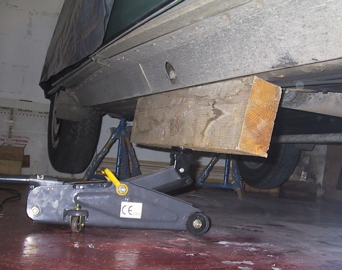

Perso, c'est position haute, puis bastaing avec cric roulant au niveau du longeron:
