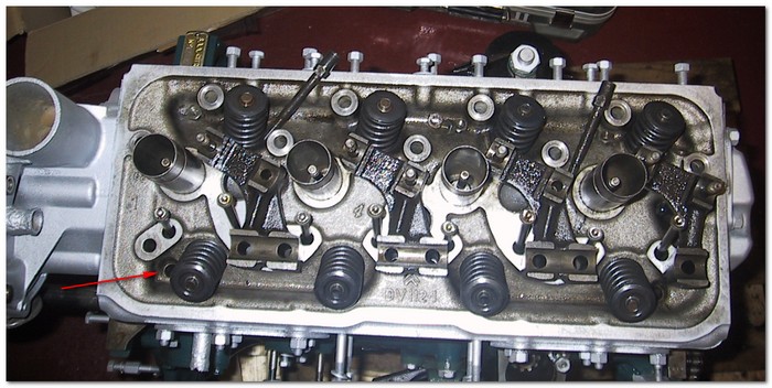

A chaque fois que je démonte le cache culbuteurs il ya plein d'huile au moins 3 ou 4 mm du coté premier cylindre coté volant , du coté 4°pas de problème.
Est ce normal,
Une Dsuper de 1973
Merci en attente de votre réponse
Messages : 1230
Re: fuite d'huile entre cache culbuteurs et culasse
Le cylindre 1 est coté pompe à eau (boite de vitesse en fait).
a cet endroit il y a bas un trou dans la culasse permettant à l'huile de redescendre dans le bas moteur.
Suivant l'affaissement des supports moteur et boite, il se peut qu'a l'arrêt le ce trou ne soit pas le point le plus bas de la culasse.

Un gand merci pour le précieux renseignement que tu m'as donné.
Je vais redémonter pour verifier et si je peux passer quelques dedans .
Ma légere fuite d'huile vient de ce coté là.
Le joint de culasse à été changer il y a 4 ans(piéce de chez blondeau).
Est ce que tu as une autre idée pour déboucher le trou.
Un grand merci à toi

Pour le premier cylindre coté volant moteur comme la plupard des modèles comme je pensais.
