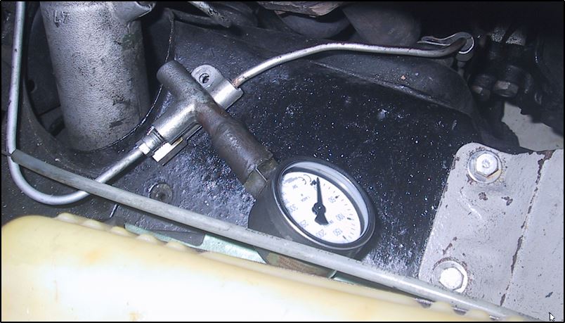

Messages : 1126
Re: Défauts de suspension sur DS
Le conjoncteur disjoncteur ou une pompe faiblarde peut conduire à ça.
Sur ma 23IE, le régulateur centrifuge était en cause, fuite interne au niveau du tiroir.
Conjonction toutes les 6s c'est ce que j'avais.
Pour trouver l'organe défaillant, il n'y a pas 36 solutions, il faut isoler un à un les organes hydrau en intercalant un bouchon, voire un mano
Lorsque j'ai isolé mon régulateur centrifuge: ci-dessous
2023-02-23 23_35_07-IMG_3714.JPG ‎- Photos.jpg (72.4 Kio) Vu 4565 fois

J’ai effectué le montage comme sur votre photo Éric en mettant un bouchon, pour vérifier le régulateur centrifuge. J’obtiens à présent des intervalles de temps de 40s/45s.
