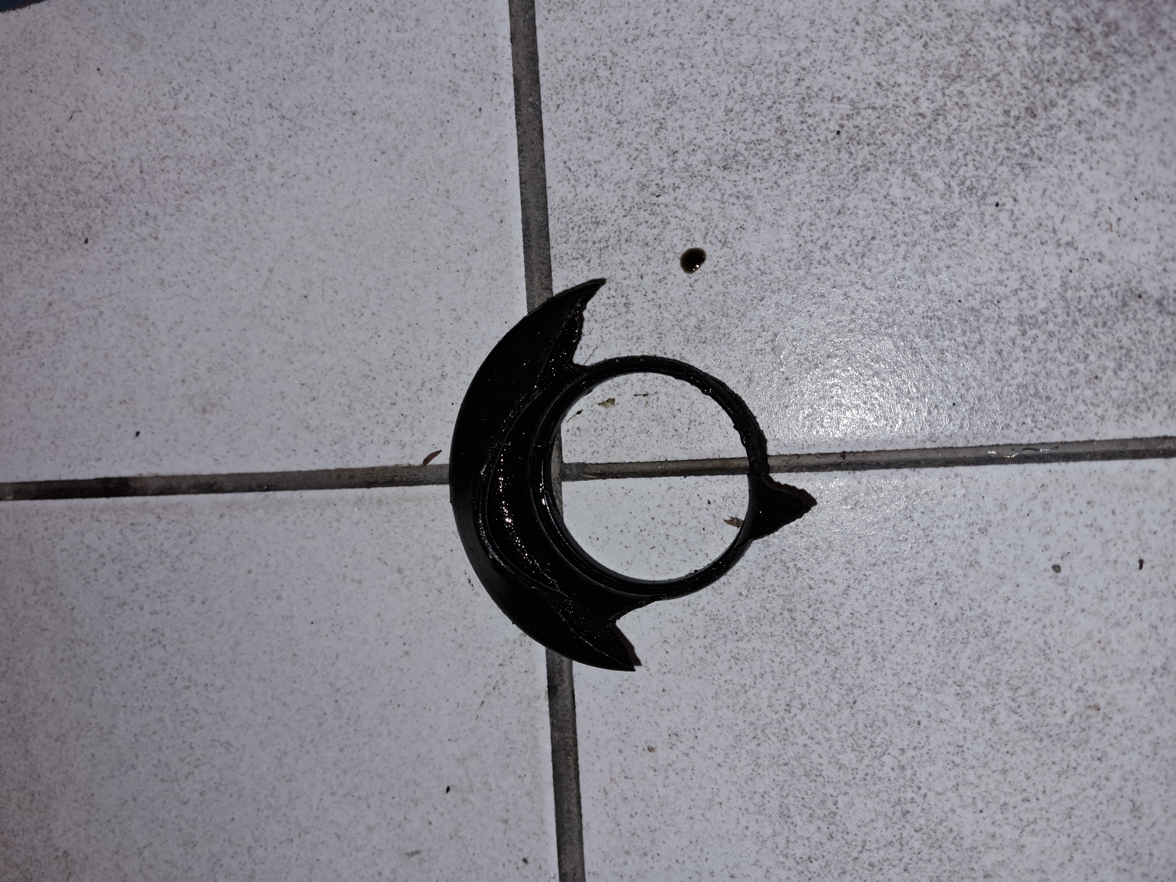

Merci, j'ai la pochette complète de joints et j'ai enfin pris le temps et réussi à sortir le bloc complet (non sans mal à cause de la plaquette qui s'était mise en travers de la tige filetée et qui me bloquait ce qui m'obligeait à faire des Aller-retour entre l'intérieur de la voiture et le capot pour trouver l'angle de sortie !)
Au passage mon caoutchouc passe-cloison qui entour le bloc au passage de la tôle est complètement fichu, je ne le retrouve pas sur internet (ne sachant pas comment il s'appelle...)
Vous sauriez où je pourrais en retrouver un (cf photo) ?
en attendant il n'y plus qu'à démonter et changer les joints ... et 4 mains pour remonter le tout sur l'auto :lol:
Messages : 1226
Re: fuite durite trop plein LHM
a priori ça se refait chez blondeau par exemple, mais il y a peut être ailleurs aussi
https://www.blondeau-ds.fr/fr/freinage/ ... aisse.html
