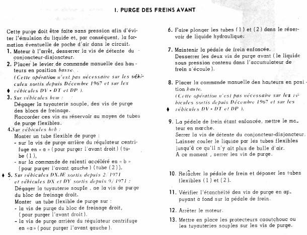

J’ai bien du LHM qui sort des vis de purge par contre la pression n’est pas très forte vu qu’il faut faire la purge sans pression ..
Pour ce qui est des plaquettes elles sont quasi neuve mais ont 20 ans …

Non Christophe, le CD ouvert c'était pour le régulateur centrifuge.
Pour les freins, une fois moteur en route et purges ouvertes , tu refermes le CD.

Bon ben je ne sais plus quoi faire j’ai nettoyé les plaquettes et disques. Refais une purge
Toujours le même problème….

Je ne pense pas à une inversion de tuyau, car rien n’a été démonté, niveau tuyaux hydraulique, et ça freinait avant.
J’ai re démonté les plaquettes avants les pistons se repoussent bien.
Refait un purge, j’ai bien du liquide qui sort mais sans pression, vis CD serrée.
Pour le régulateur centrifuge, j’ai fait la purge, ouverture de la vis entre 2000 et 2500 trs/min et quand je redescends a 650 trs/min pas de liquide, il faut que je resserre le CD pour que ça sort…
