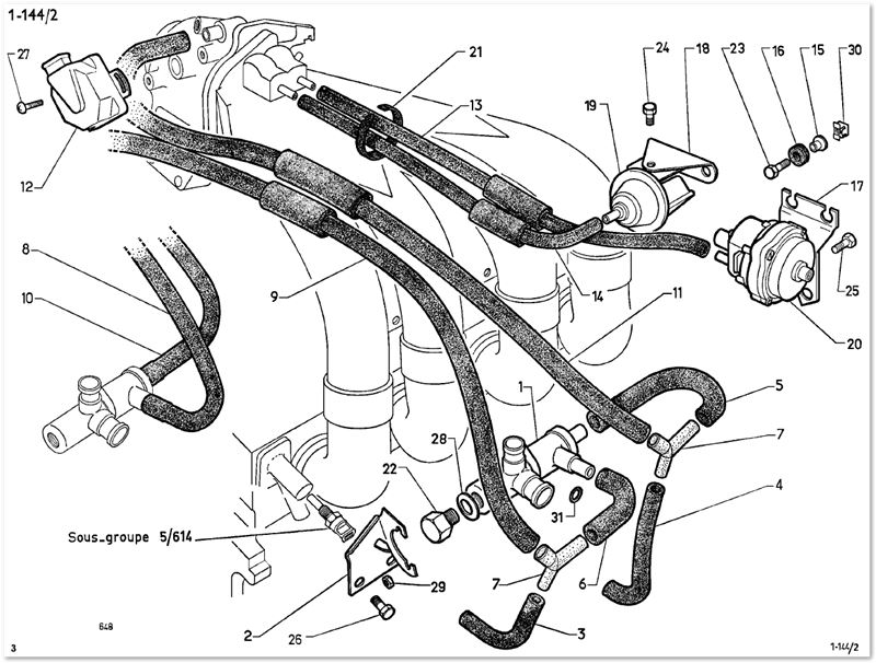

Sur ma 23 IE BVH, je n'ai pas souvenir de restriction dans les durites d'air de la CAA.
tu parles de laquelle? la 11?
Rien n'indique cette restriction sur le catalogue PR, mais çà ne veut pas dire qu'il n'y en a pas.
C'est comme sur certains tuyau HP (comme l'accu frein) où il y en a un qui n'est pas indiqué.

Salut Eric. Oui, c'est bien la 11. C'est peut-être un bricolage ce restricteur, issu d'une voiture qui marchait... mal ?
Quel est le régime approximatif CAA grande ouverte sans pied sur le frein ? Tu confirmes que, moteur froid et CAA grande ouverte, le fait de freiner ne baisse pas le ralenti ?
