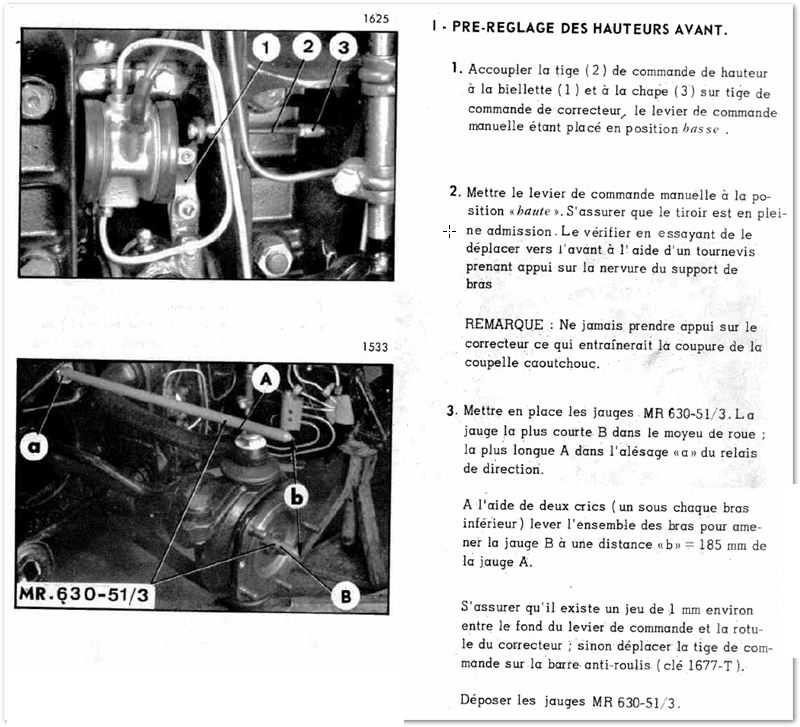

Tu as manifestement déréglé la bride sur la barre stabilisatrice AV, qui commande le correcteur de hauteur.
Il faut reprendre les régalges.
Pour remettre ta voiture en position basse.
Dépose de l'aile AV, Dépose de la tôle de passage de roue pour commander manuellement le correcteur de hauteur pour le mettre en échappement.
Reprendre les pré-réglages de hauteur AV:
2025-03-06 22_39_59-583_1_caracteristiques_reglage_controles.PDF - Adobe Acrobat Reader (64-bit).jpg
2025-03-06 22_39_59-583_1_caracteristiques_reglage_controles.PDF - Adobe Acrobat Reader (64-bit).jpg (113.21 Kio) Vu 12648 fois

J'ai démonté la tôle. Et surprise: la tige venant de la barre anti roulis avait quitté son trou! Merci de ton aide. Je vais pouvoir rouler!
