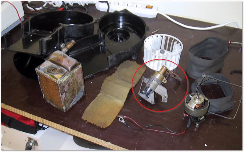

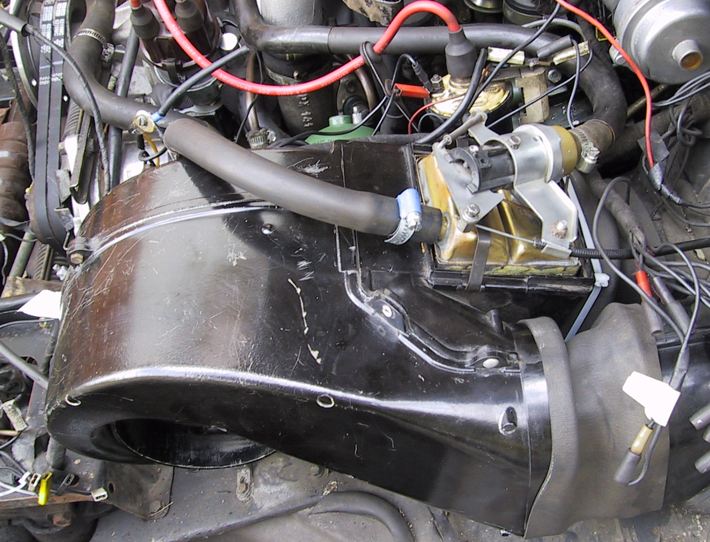

C'est la pièce qui est entourée ci-dessous:
2025-08-29 14_54_36-126-2687_IMG.JPG (63.3 Kio) Vu 14488 fois
Pas la peine de désosser le groupe de ventilation pour y accéder,
il suffit de vidanger un peu le LDR, débrancher les durits d'eau et le cable de commande de chauffage.
Oter l'agrafe de maintien du radiateur et sortir l'ensemble.
Il n'y a plus qu'à déposer le thermostat par les 2 vis de 8.
2025-08-29 14_58_15-126-2697_IMG.JPG (86.39 Kio) Vu 14488 fois
Pour ce qui est de réparer ou remplacer.
J'ai déjà vu des tuto de personnes qui ont "réparé" en déplaçant l'axe pour être sur que lorsque la commande est sur "froid" le robinet soit fermé.
Car il y a une partie mécanique simple, sur laquelle se greffe un bulbe qui "régule" la température en fonction de la T°.
