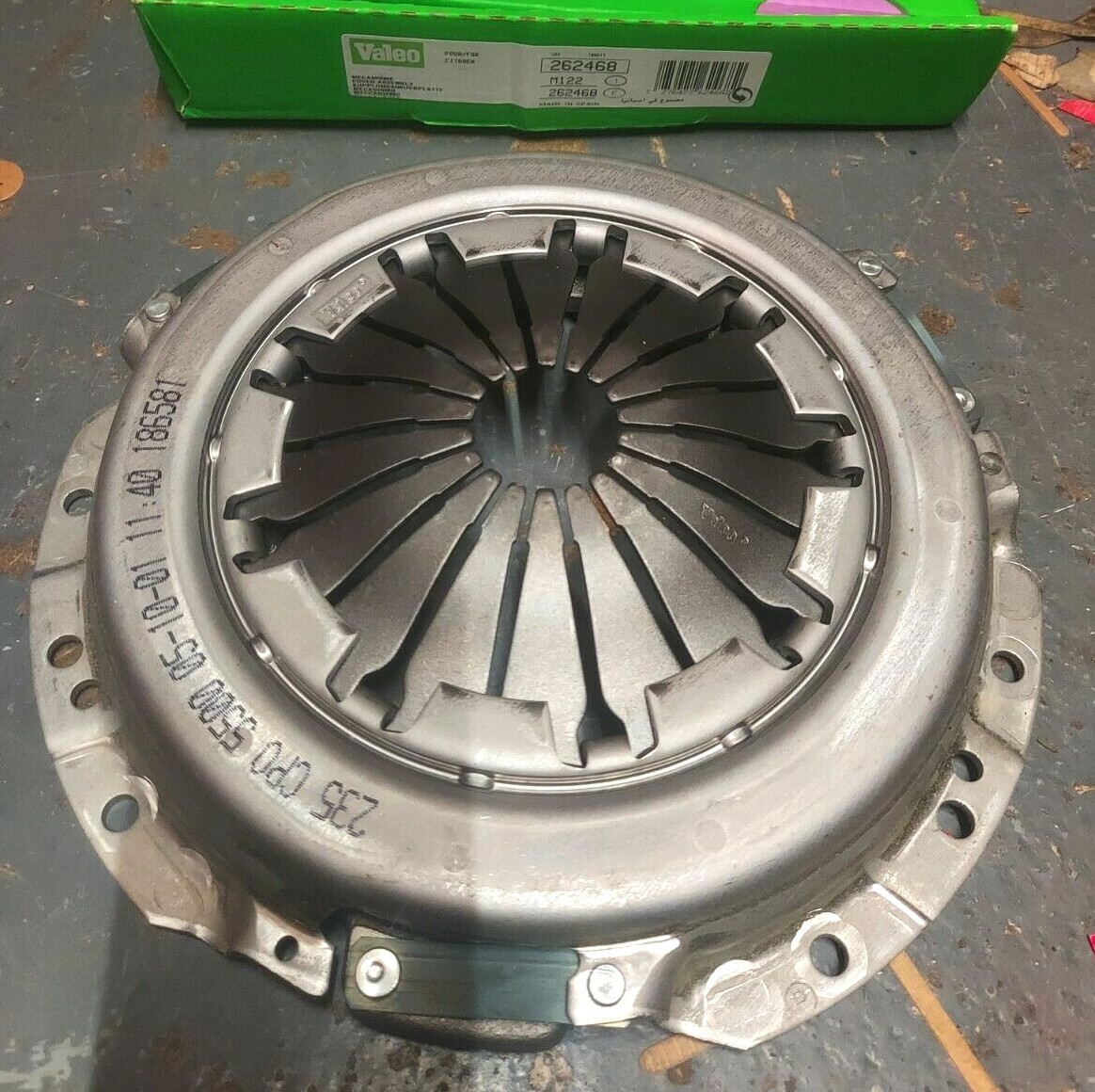

oui c'est compatible !
le mecanisme origine est verto 235 dbri 490
je vous conseille de changer le disque
diametre 225 remplacé par diametre 228
ci joint photo d'un mecanisme en vente actuellement
valeo. 262468
( pierre)

Merci Pierre, je n'ai donc pas a en acheter un autre, le mien ira.
Pour le disque, il me semble que l'ancien était déjà en 228, je vais acheter le même.
