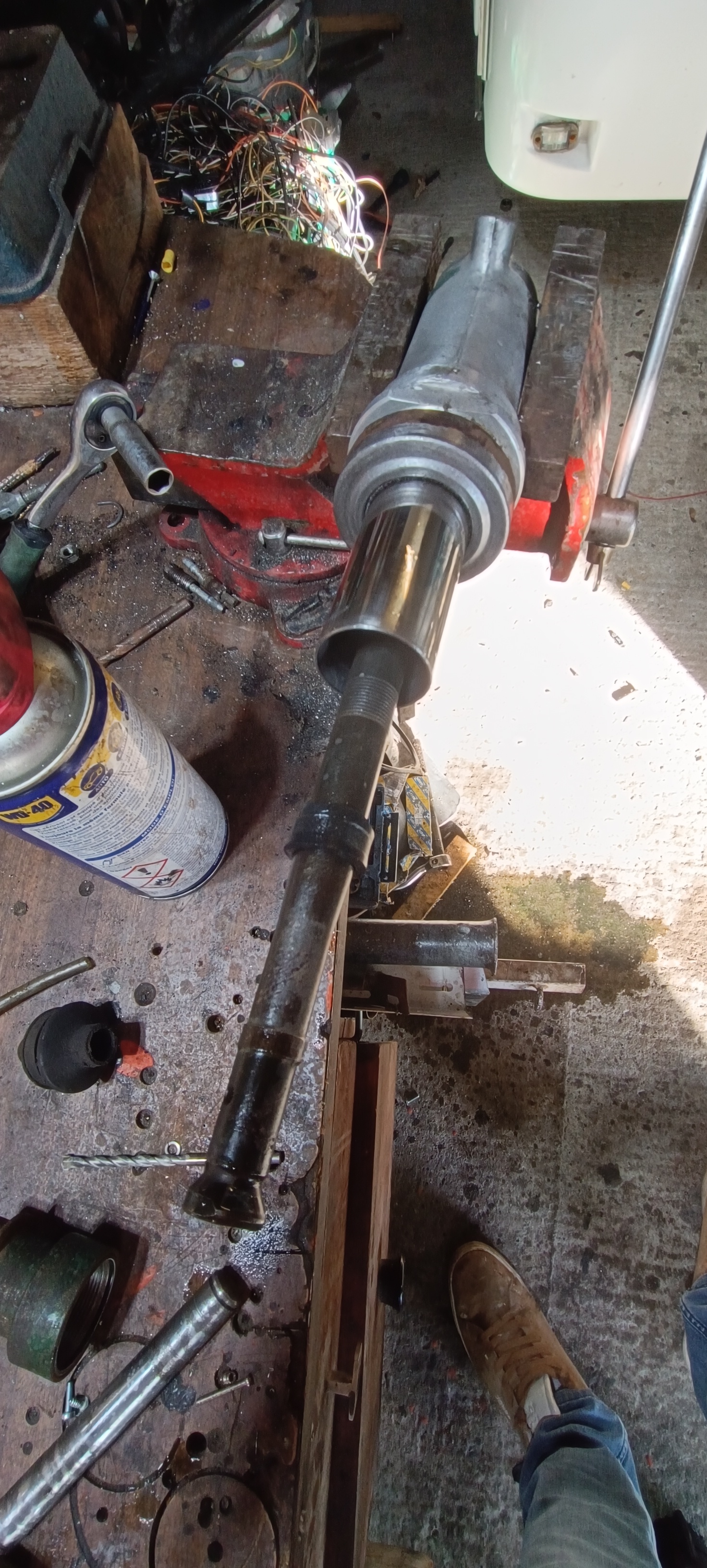

Petite maintenance avec le remplacement des tiges de vérins avec les billes et montage d'une deuxième cafetière de bx vu que le 1er fut concluant...les 4 sphères ont aussi été remplacés...
Faut récupérer le bout d'une cafetière d'origine pour avoir le même diamètre que la tige et venir enfiler la nouvelle cafetière dessus...
Puis essaie histoire de tester les sphères....

Pourquoi devais tu remplacer les tiges de vérin? Elles étaient marquées au niveau de la bille?
Bonne info pour les cafetières de BX, car il est vrai que les refab de DS ne tiennent pas longtemps.

Oui les tiges étaient marquées et ça claquait par moment, j'ai dépouiller récemment une 23 et ces pièces étaient en bon état

Ouais.... j'attends que certains les installes pour avoir des retours.... perso j'installerai que des cafetières de bx à l'avenir...
