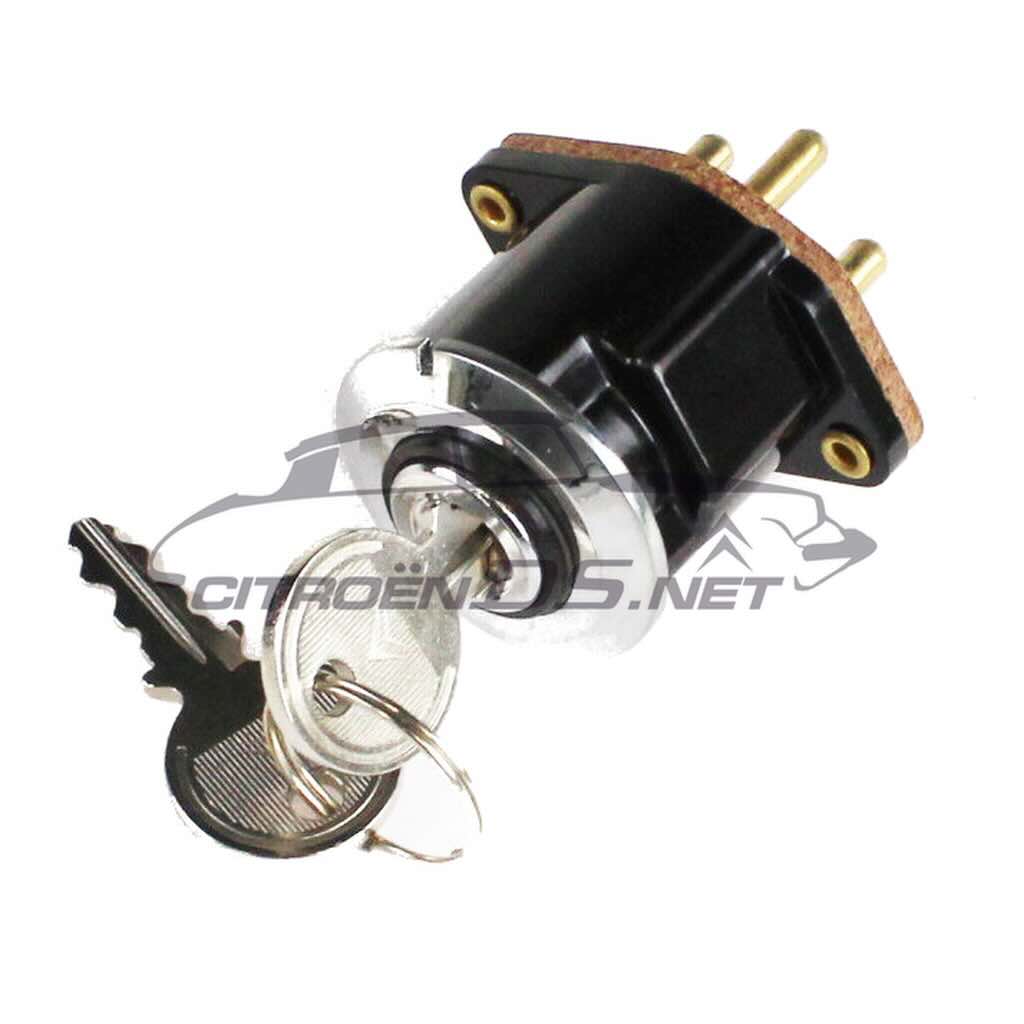

Voilà la pièce en panne
Neimann - contact avec 2 clefs 1962 - 9- '68.jpg (50.64 Kio) Vu 1572 fois
Pour info à priori CITROGAZ à Clavé dans le 79 en aurait en origine Citroën , j'attends sa confirmation
