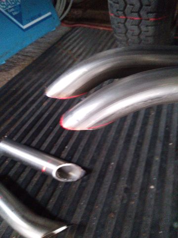

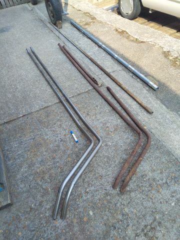

Encore un effort avec la ligne d'échappement...
J'ai pu sauver un silencieux, très propre, non gavé de calamine, mais juste avec une amorce de décoltage du tube d'entrée .
Résolu à la soudure autogene étonnement, contrairement aux silencieux modernes qui n'acceptent que la brasure forte..
Les 2 tubes de sortie eux m'ont servi de modèle seulement, trop pourris...
Excusez du peu, je n'avais que de l'inox 304 dispo dans un diamètre approchant , 33,7 pour 32, et en en longueur suffisante...

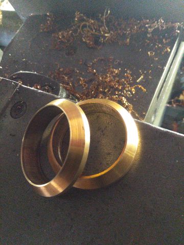

Des restes de préparation concours éduc en plomberie pour tenter l'op 3 de souvenir...
et du matériel.... cintreuse, tour semi-auto.

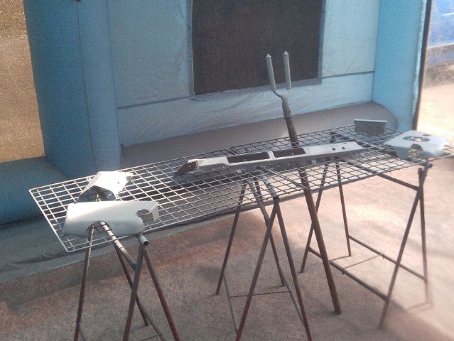

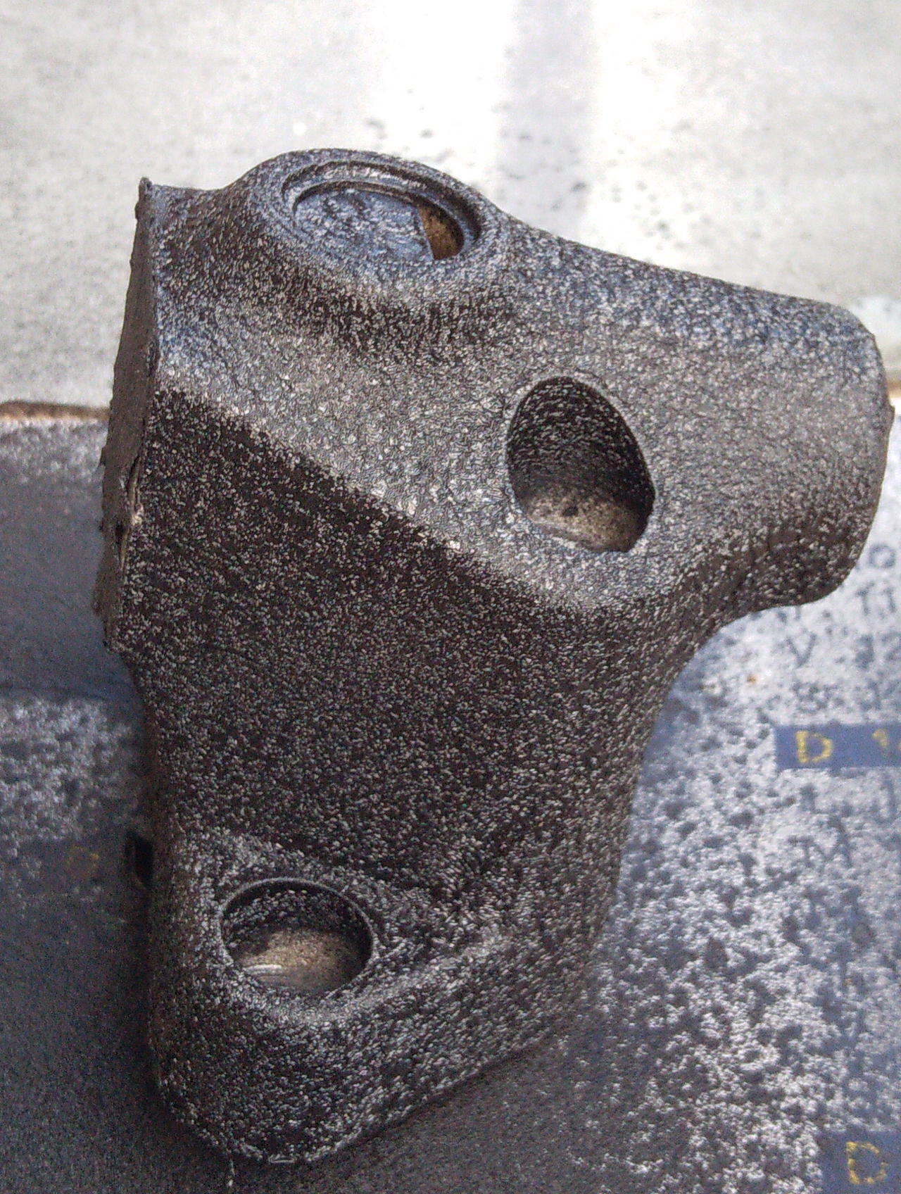

Reprise du dossier planche de bord ..
Après unes tentative de simple retouche,
ridicule face aux manques par endroits de granité,
Un seconde avec une base granitée gris rosé directe , trop compliqué à appliquer, la surcharge effaçant le relief..
La dernière semblé l bonne enfin, après sablage du tout , partie haute et basse , application d'un spray Winkler noir , séchage haute température en serre , facile certe année, puis d'une base direct grus rosé mat...
Dur à courir de part j'ai différence de teinte, un Blanc Winkler eu été plus judicieux, mais c'est propre , et suffisamment craquelé....

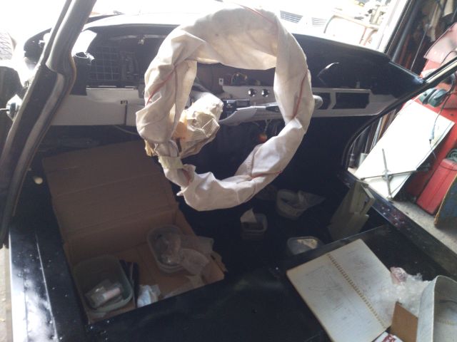

Une fois reposées une bonne semaine, présentation et début de pose ..

Re: présentation tardive
En effet, pas simple de faire soi meme le vermiculé.
J'ai moi même pratiqué quelques essais plus ou moins réussi.
Nul doute que le rendu que tu as obtenu, ne sera que mieux que ce que tu avais avant!

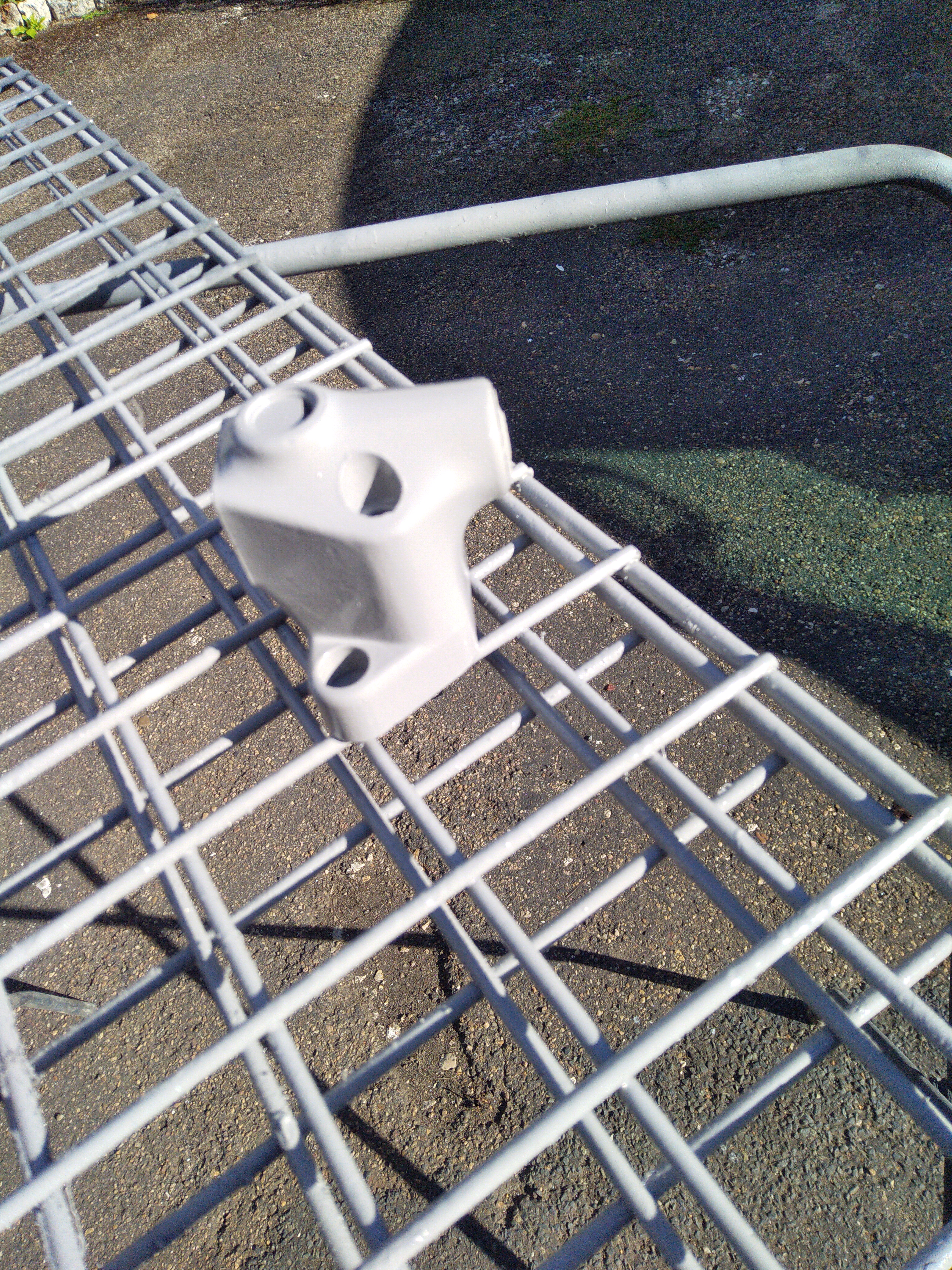

Souhaitant boucher ce trou béant sous la console , j'ai souhaité ajouter l'option antivol simplex.
Donc vermiculé et peinture gris rosé idem....
Ça ne s'est pas du tout passé si bien ..
Délai d'une heure entre le wrinkle et la base mate.. trop court.je présume...
Au lieu de plusieurs mois pour les éléments de la planche de bord précédemment.
Boursouflures exagérées et délavement, , aspect lisse , selon zones.... pire que si je l'avais laissé en l'état d'origine!
Donc , vu les seuls 100gr préparés au départ, j'ai vite lavé au diluant le moignon , éliminant peinture fraîche , et même le wrinkle, pour finaliser en appliquant gris seul , terminant pile poil mon godet..
Et pour l'esthétique, à lombre sous la console volant ....
Ça suffira
Ça suffira
