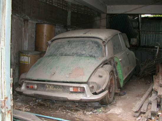

Je revois mon Thai dans une quinzaine et je vais essayer de lui tirer les vers du nez pour connaitre la marque de l'huile qu'il utilisait.
Regardez les feus arriere de sa DS: encore en bon etat et si beaux en rouge/orange! Et la plaque d'immatriculation montre que c'est une voiture de VIP a la base, avec deux chiffres similaires. Et comme vous pouvez le constater, il s'agit vraiment d'une epave!

Re: Produit remplacant le LHM.
Epave!? tout a l'air de tenir! les coques arrières, pare-choc AR et le éléments de carrosserie n'ont pas l'air en mauvais état tout de même. Il faudrait la voir après un coup de nettoyeur haute pression...
