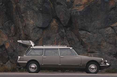

Salut Eric,
Pour ton problème de hauteur, il n'y a rien de mieux que la mesure. Mais si tu prolonge la ligne de bas de portières avec une règle tu devrait passer à peu près au centre de ta roue arrière. Cela n'a bien sûr rien de scientifique, c'est juste un truc que m'avait donné un ancien mécano ayant beaucoup bossé sur le sujet.
Pour le reste, si l'idée de François ne donne rien, il faudra traquer la fuite interne au niveau suspension arrière ou freinage (retours de fuites).
Il peut également s'agir d'un point dur mécanique, mais à ce moment là elle montrait de l'arrière de façon saccadée ou d'un coup très rapide.

Merci Claude, en fait le reprère est comme pour la berline à peu près.
Pour ce qui est de la montée en position route c'est effectivement saccasé car le conjoncteur claque de manière repété. En position haute elle monte après mais en une seule fois.
