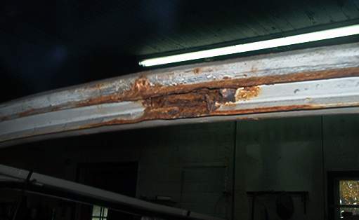

Max Dufour
Re: Qui peut enfin répondre à ma question sur le pavillon de ma DSuper ?
Bonjour! et les breaks, collés ou vissés? selon moi, c'est vissé... mais vu la quantité de: 1)colle...2) mastic 3) Objet Collant Non Identifié... etc ! retiré du trou, j'avoue que je ne sais plus...
Max

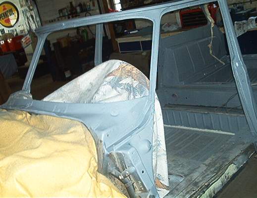

Bonjour! pour mon Break, j'ai refait les "rustines" à la mitaine, je n'ai pas refait de section complète, j'ai trouvé quelqu'un (au Québec) pour me refaire les morceaux MAIS... comme tout rebatisseur, pour des questions de facilité de pliage, la tôle utilisée est trop fine à mon goût... Parlez en à ceux qui achètent des "rustines" toutes faites, telles que bas de portes, bas d'ailes, etc... c'est du à peu près et je ne crois pas que cela soit bon pour un toit... J'utilise de la tôle d'une épaisseur supèrieure à l'originale de façon à pouvoir meuler mes soudures sans problèmes... Il est vrai que c'est le B... à plier mais le résultat est tout à fait satisfaisant, je n'ai malheureusement qu'une seule photo de cette portion de l'auto...
Max
Max
