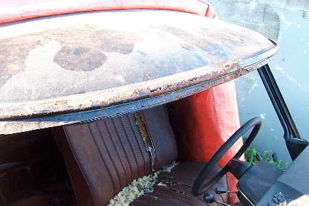

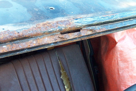

bhen voila j ai démonté le toit sans aucune difficulté ( a mon avis il était mal collé )
le dessus de la baie est en dentelle sur +- 30cmm , la pate de fixation du chrome central est pourie
et un trou a l intérieur de la baie au centre
je ne crois pas qu ' il soit nécessaire de remplacer la baie , mais j attend vos avis
encore merci
encore merci

Philippe Macabrey (77)
Re: baie de pare brise
Salut Claude,
Très sincèrement, je suis plus inquiet pour ta sellerie (et notamment pour ton siège conducteur !) que pour ta baie de pare brise. Elle est un peu attaquée certes, mais je ne vois rien de dramatique. Je ne pense pas non plus qu'il faille changer intégralement la baie. On trouve un homme de l'art, et on fait des "rustines" de tôle saine.

franck_38
pour le siège.....voir ma grand-mère Ancienne ouvrière dans une fabrique de capotes de landau, c'est pas un siège détruit à coup de fouine qui lui fait peur ::
pour la baie coooooooooooool rien de bien grave, une bonne corosion perforante mais assez limitée.
quelques rustines de cornière z'en U devraient faire l'affaire. Seule difficulté : le rayon de courbure qui exigera quelques recoupes dans la cornière droite et donc un bon garnissage à la brasure suivi d'un bon travail de meulage de ces dites recoupes...
