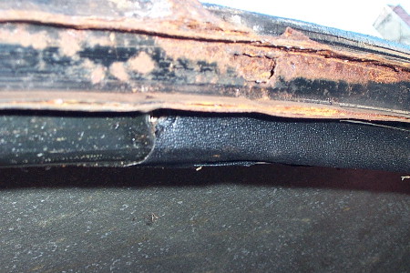

ma baie de pare brise est fortement abîmée ,
trouve t on des "kits" de remplacement , ou faut t il trouver un tôlier spécialisé ?

A ma connaissance, il n'existe pas de Kit tout prêt pour la réparation d'une baie de pare brise...
Il faut bel et bien découper, former et greffer de la tôle neuve.

ilexiste en pièce adaptable la gouttière de toit avant sauf que ce'st assez cher (dans les 1200 frs en 2000 chez retro stock par exemple) et qu'il est possible de refaire les seules parties abimées avec de la cornière. Pour l'ensemble de l'encadrement de parebrise je ne connais pas en effet de pièce adpatable.

Sujet traité il y a un petit moment sur ce Forum, notamment avec la contribution de Gérard, jette un oeil - c'est moi qui avais posé la question - en ce qui me concerne, j'avais fait refaire - à ta disposition.

Difficile de répondre précisément à ta question sans pouvoir se faire une idée précise des travaux à entreprendre.
Le coût de la matière ne va pas être exhorbitant. En revanche, un bon tôlier formeur travaille rarement à moins de 35/40 euros de l'heure.
Et des heures, pour refaire entièrement une baie de pare-brise, il faut en compter quelques unes...
N'aurais-tu pas la possibilité de nous envoyer une photo pour que l'on puisse te donner un avis plus précis ?

philippe a raison
qui a -t-il de pourri dans ce royaume du Danemark heu non je m'emballe DS is not chat qu'expire disons sur ta baie de parebrise ?
Si c'est juste les gouttiéres du haut un bout de cornière en u bien soudé et roule !!

ce week end je démonte le toit et le pare brise et je vous montrerai ce qui reste , car a premiére vue il reste quelque chose ,mais quoi ...........?

J'attire ton attention sur le fait qu'une baie de pare-brise ruinée est souvent révélatrice d'une plate forme très fatiguée...
Mais pas de pessimisme excessif ! Bon courage pour le démontage (rien de sorcier pour le toit et le pare-brise), et montre nous une photo de tout ça !

a priori tu as si je ne m abuse un DS23 de 1973!
tu as donc un toit colle le demontage n est pas si simple il me semble!
