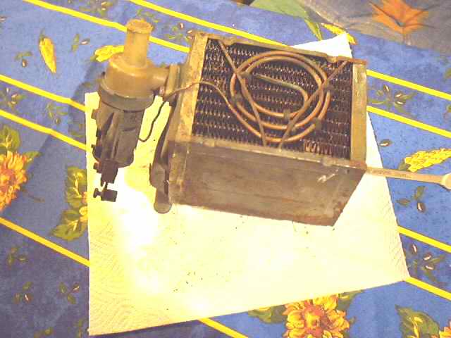

Re: Chauffage et vanne thermostatique
une petite photo.
- chauffage (31.9 Kio) Vu 3341 fois

Normalement, si le capillaire n'est pas détérioré et que la "membrane" de la vanne n'est pas HS, le gaz ne s'évapore pas, car il s'agit d'un circuit parfaitement étanche.
Pour ce qui est des chauffages plus ou moins performant selon les voitures, je pense plus a un problème d'entartrage (car lorsque l'on dessoude un échangeur (étain) il faut voir le nombre de circuits bouchés ou encrassés, diminuant d'autant l'échange entre le liquide de refroidissement et l'air), ou bien les ailettes bouchées par la mousse désagrégée des gaines, ou bien encore tous les autres problèmes cités : trappes, gaines,…
