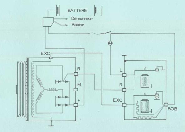

Est ce que ce schéma t'aide ?
Débrancher rebrancher le "L" du régulateur voir la loupiote s’éteindre.
Il faut mettre un "+" sur le R du régulateur et entendre ou voir le relais coller.
Cas particulier des "surcharges", quelques fois lorsque la batterie est trop "remplie" alors le retour ne se fait plus, la charge de la batterie est trop forte alors le régulateur "coupe" ton voyant s'allume puisque tu charges plus.
U bat > U charge = voyant allumé.
Dans ce cas il faut faire chuter la tension de la batterie en allumant les phares par exemple, au bout des quelques secondes le voyant s'éteint.
