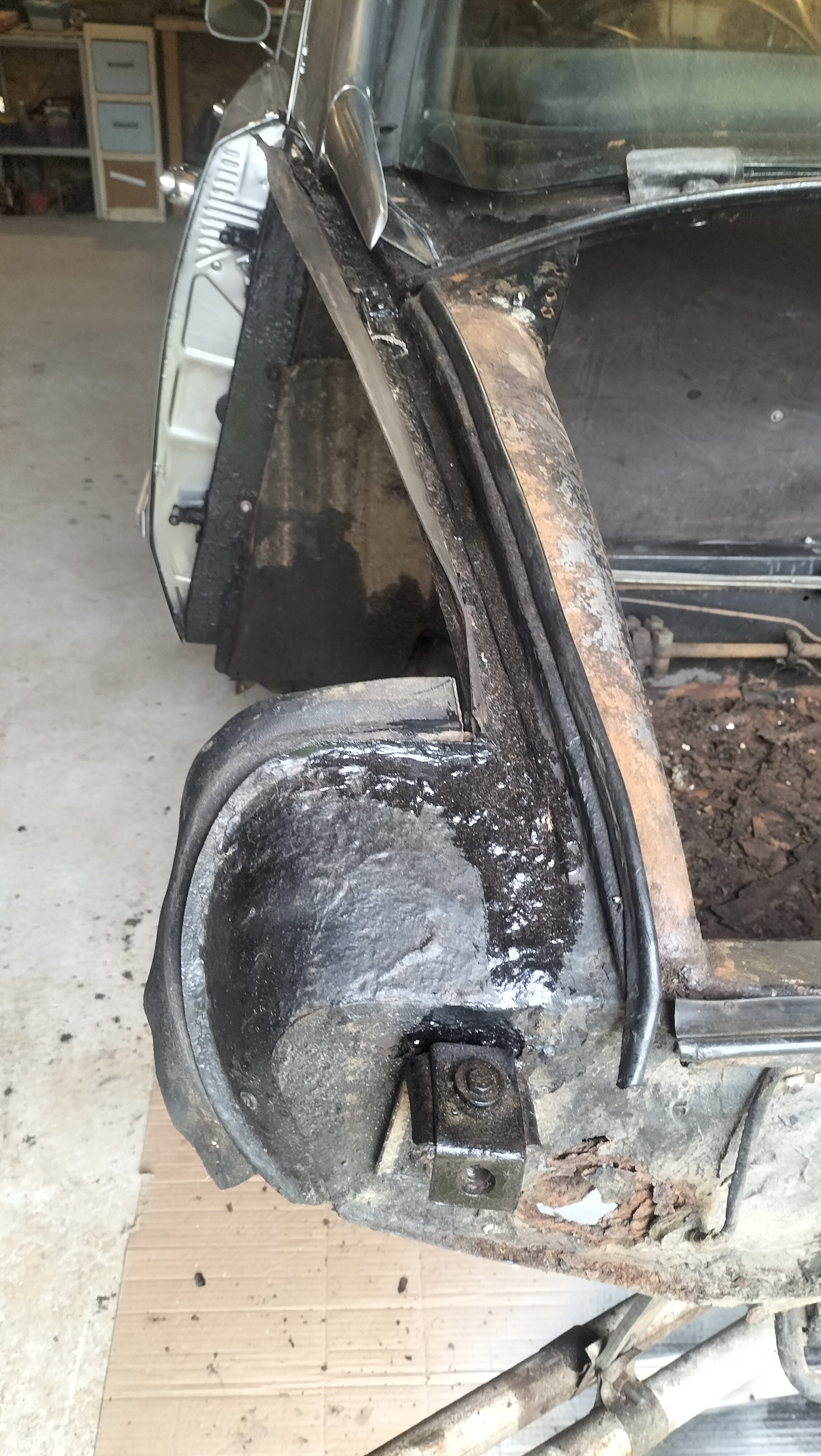

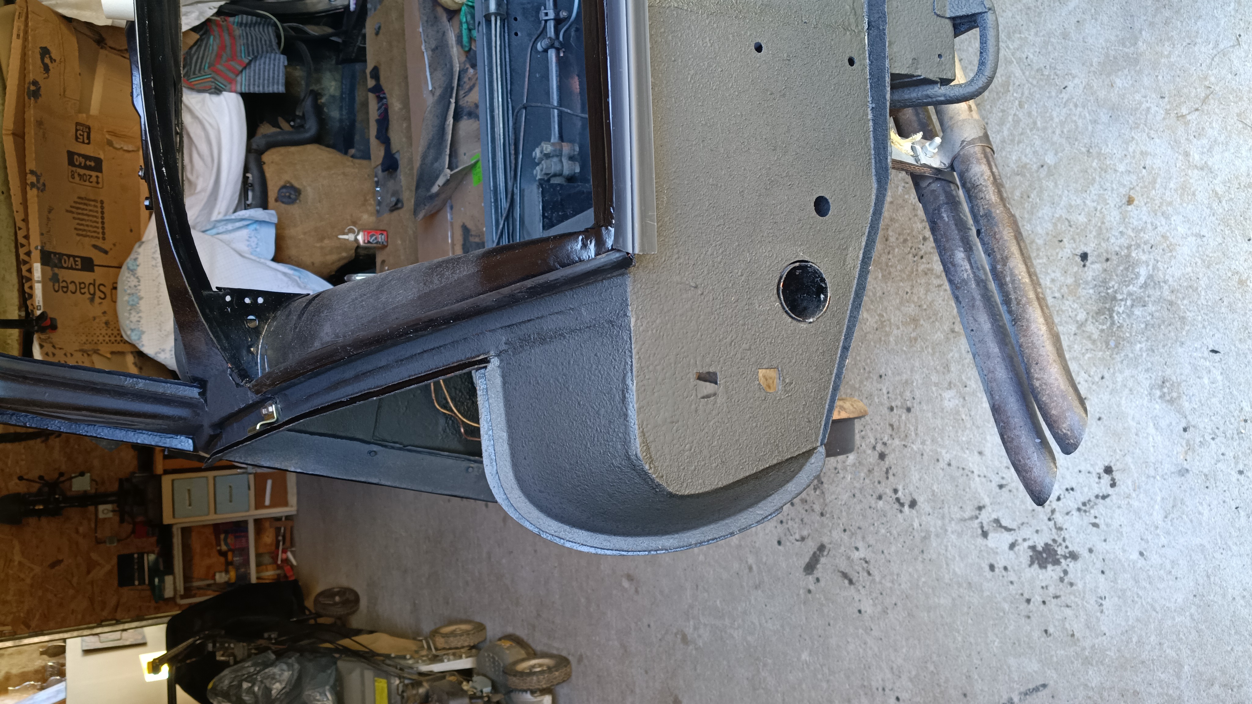

Bientôt 2 ans et demi pour répondre ! En fait une fois avoir démonté les éléments de carrosserie, j'ai vu l'étendue des dégâts posés par la rouille (elle rongerait les grilles oubliées dans les prisons s'il n 'y venait personne ... La rouille de Maxime le Forestier) ça m'a mis un coup au moral et je n'ai plus touché à cette DS depuis ce jour la.
Tout cela pour m'excuser de ne pas avoir donné de suite aux précieux conseils offerts. Depuis j'ai retrouvé assez de motivation pour démarrer ce que l'on appelle communément un CHANTIER. Alors pour info, je ne me suis pas occupé du problème de démarrage coté tableau de bord, cela fait 4 mois que je suis sur la réfection du coffre, passage de roue, gouttières d'aile, tôles de fermeture de caisse et tout ce qui va (pas) avec ! Ce qui fait donc, que j'ai revisité les échanges sur ce site.
Comme tu l'as formulé Eric, j'ai fait durer le suspense.
Encore pardon.

Re: démarrage impossible coté tableau de bord
Posté : lun. 14 sept. 2026 21:21
par jeannot29404
Effectivement c'est bien un autre chantier! Courage pour le poursuivre comme ça jusqu'au bout car ça donne déjà l'idée d'une très belle DS à l'issue.....le relais de démarreur sera la cerise sur le gâteau !
