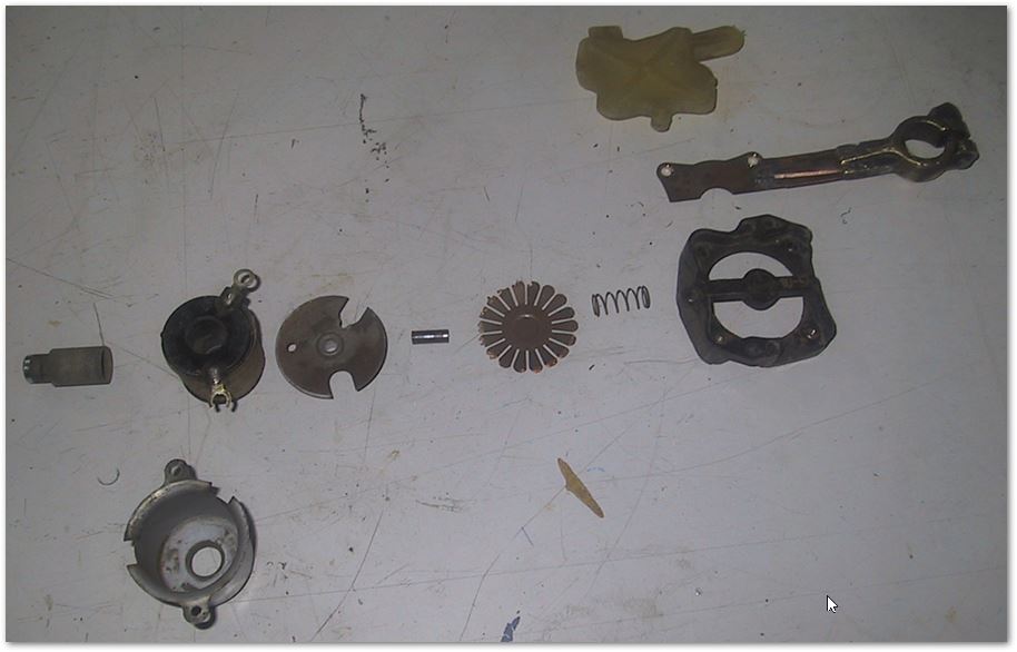

Bonsoir c'est assez simple:
Le relais Gelbon n'est rien d'autre qu'un relais qui permet d'envoyer le + batterie au démarreur.
Lorsque tu appuie avec ton doigt tu déplaces mécainiquement le noyau vers le haut pour faire coller le contact ("la marguerite")
Ta commande au tableau de bord est sensée amener une masse pour commander électriquement ce relais, ce dernier étant déjà raccorder au +.
Donc 2 solutions: la masse ne parvient pas à ce relais en actionnant le bouton poussoir du tableau de bord.
Ton relais est HS (coupé) ou une soudure a laché.

Donc, pour tester ceci, il suffit de relier le fil qui va vers le tableau de bord à la masse et si ça colle pas le relais, c'est lui le fautif.
Si ça colle, c'est vers le bouton qu'il faut chercher.

Pas besoin d'un autre relais pour tester!
Tu amènes une masse sur le connecteur rouge et tu vois si ton relais actuel colle ou pas.
S'il ne colle pas, c'est la bobine qui est coupé ou dessoudée à une extrémité.
