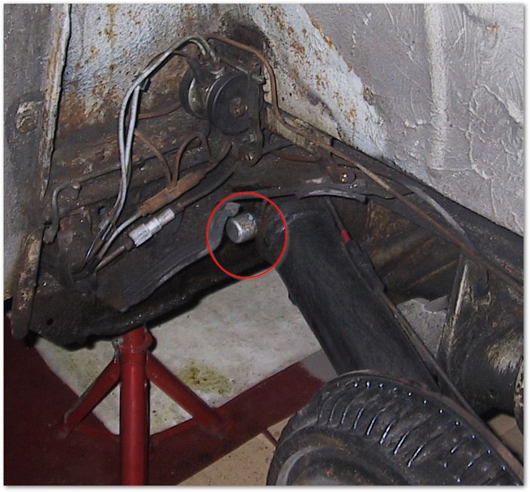

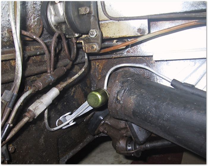

Re: Démontage du correcteur de hauteur arrière
Posté : dim. 21 sept. 2025 21:36
par Eric_cpn
2025-09-21 21_34_17-IMG_3429.JPG (88.98 Kio) Vu 19851 fois
2025-09-21 21_35_31-IMG_3471.JPG (72.72 Kio) Vu 19851 fois
Posté : dim. 21 sept. 2025 22:41
par hugids
Merci Eric tu es top, je regarderai de plus près, mais je pense que vu l'état de mon correcteur il serait sage que j'essaie de le démonter pour un bon nettoyage et changement des membranes.

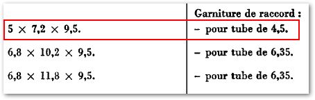

Avant de me lancer dans le démontage, j'imagine qu'il faut changer les joints des tuyaux d'alimentation, pouvez-vous me donner les dimensions de ces joints que j'en prévois des neufs merci.
Posté : sam. 11 oct. 2025 22:29
par Eric_cpn
Non ce n'est pas absolument nécessaire.
Sur mon banc test hydraulique, je n'utilise que des joints d'occas.
sinon c'est çà:
Format ID x OD x l
