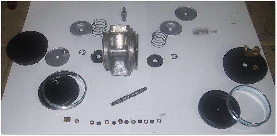

Que veux-tu dire par une impression de fuite? Là j'ai constaté que ça fuyait parce qu'ayant changé la cafetière et pas sûr de moi j'ai surveillé de près et j'ai constaté qu'il y avait encore du liquide par terre et en regardant de plus près j'ai vu que ça ne venait pas de la cafetière mais plus haut donc toute suite j'ai pensé au correcteur de hauteur et comme je changeai les pneus j'en ai profité pour démonter la tôle du correcteur et c'est là que j'ai vu que c'était gras et qu'il y avait une fuite et pas une transpiration. Tu veux dire qu'avec des membranes neuves j'aurai toujours ce problème? Si je te comprends bien tu achètes le kit avec les membranes sans toucher au dash-pot?
ID 19 1964 et DS 20 BVH 1968
Messages : 1230
Re: Démontage du correcteur de hauteur arrière
Je parle bien de "transpiration", ca ne fini pas au sol.
Dans ton cas, as tu vérifié le raccord tournant de frein AR. souvent ca fuit de ce coté là aussi, et ca finit au sol à l'aplomb du correcteur.
Je change le kit de membrane car le dash pot, c'est juste du démontage et nettoyage de mémoire.
2025-09-21 12_57_30-IMG_8762.JPG (42.95 Kio) Vu 19987 fois
