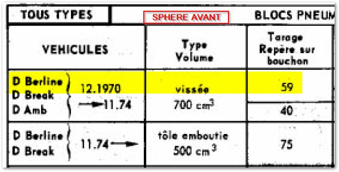

Ce qu'il faut lire sur mes sphères ? : 40 Bars à l'arrière ?, et 75 Bars à l'avant ? , prescriptions conformes au catalogue CIPERE, mais pas pour ma voiture de 1973
Sur revue technique: avant 59 Bars, arrière 26 Bars, avec mes sphères, (av 75 bars et ar 40 bars) le risque c'est que ma voiture est plus ferme non ?

Sur le site du vendeur I F H S, il est spécifié que les sphères 75 et 40 bars, rende la voiture plus souple, et que les sphères 59 et 26 bars plus dure et conforme aux montages d'origine.

D'abords, ne pas confondre sphères vissée et embouties (comme tu as).
Les volumes étant différents, la pression en gaz également pour avoir un confort "identique".
Donc pour ta berline avec sphères embouties, ça devrait être 75 à l'avant et 35 à l'arrière.
