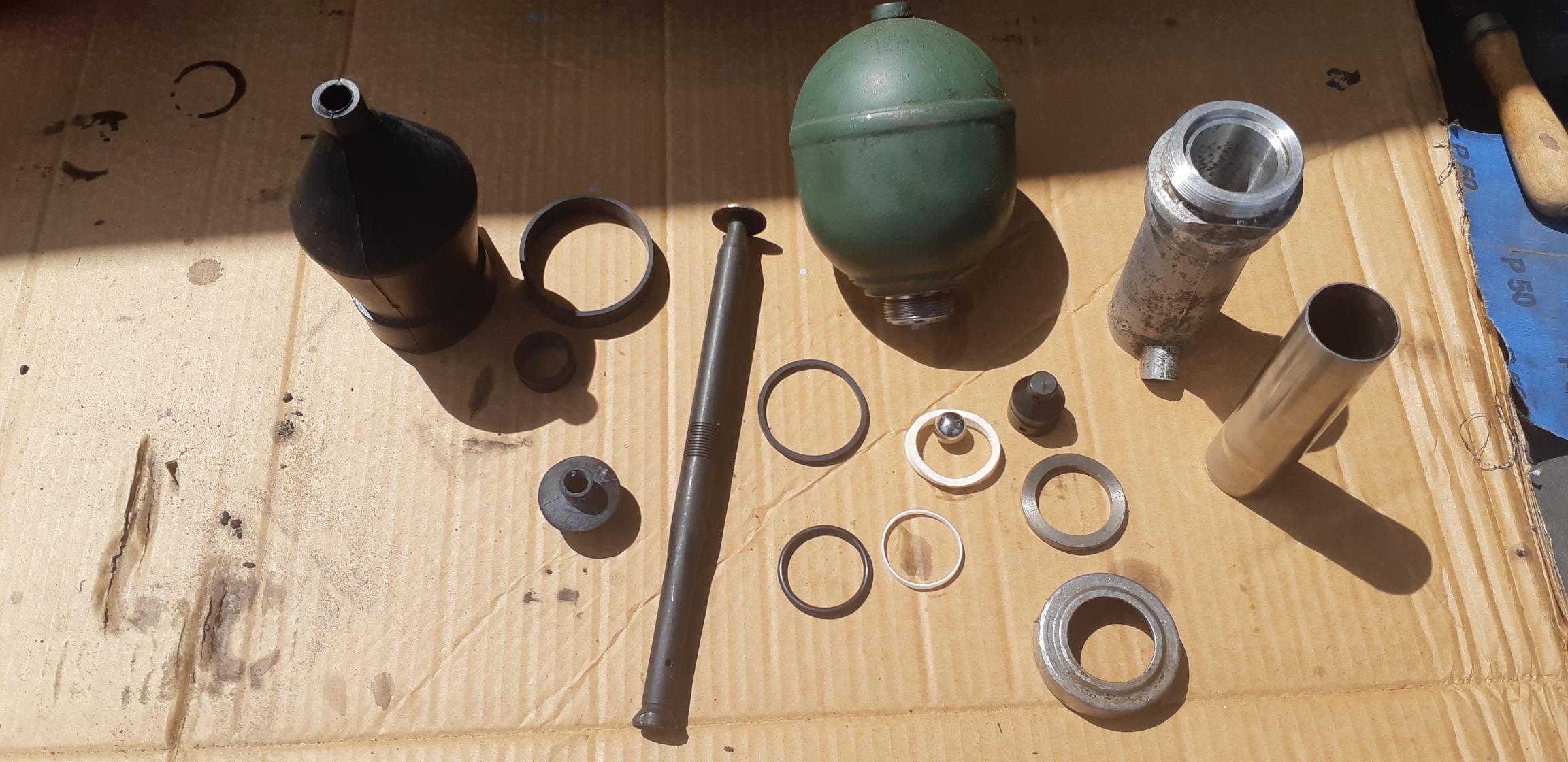

Cafetière arrière gauche démontée.
Constat:
Collier extérieur serflex sur la partie coté cylindre de suspension
Collier Ligarex sur l'intérieur du soufflet
Soufflet éclaté
Piston du cylindre bon état, pas de rayure
Par contre impossible de desserrer la canalisation HP, donc je l'ai coupée, à changer. (Pas disponible chez CIPERE, à moins de commander le jeux complet de canalisation) autre fournisseur ?
Michel
Constat:
Soufflet éclaté
Michel
