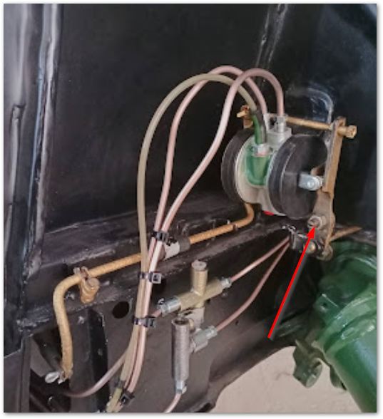

Sympa cette présentation du correcteur de hauteur.
Ca a l'air super complet, sauf qu'il me semble qu'il n'a pas évoqué ce réglage:
2025-11-06 21_46_50-Réglage des correcteurs de hauteur.docx — LibreOffice Writer.jpg
2025-11-06 21_46_50-Réglage des correcteurs de hauteur.docx — LibreOffice Writer.jpg (45 Kio) Vu 38682 fois
Je me souviens m'en etre servi sur mon ID19P pour peaufiner le réglage de la hauteur arrière.
Il faut que je retrouve la page de mon manuel technique ou cela est indiqué.

Intéressant , je suis justement en préparation avant remontage dans cette zone...
la biellette est rapportée et maintenue par écrou et vis fendue...qui grâce aux deux trous oblongs légers et opposés , peuvent ajouter finement la correction de hauteur arrière....
C'est beaucoup plus limité que sur GS...
