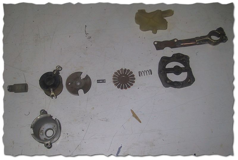

par Eric_cpn
Le relais Gelbon que tu montres en photo est déjà un relais de refabrication.
ca ne grille pas comme ça et on peut déterminer la panne au lieu de le remplacer.
marguerite HS, soudure sèche, noyau corrodé.
2026-10-09 21_45_53-IMG_7376.JPG (43.21 Kio) Vu 764 fois
As tu essayé de démarrer avec le bouton en dessous, pour savoir si déjà ce n'est pas ton démarreur qui est en cause?
Si c'est ok, tu débranches le fil rouge et tu lui appliques la masse. Ca doit faire coller le relais et alimenter de démarreur.
