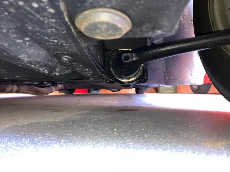

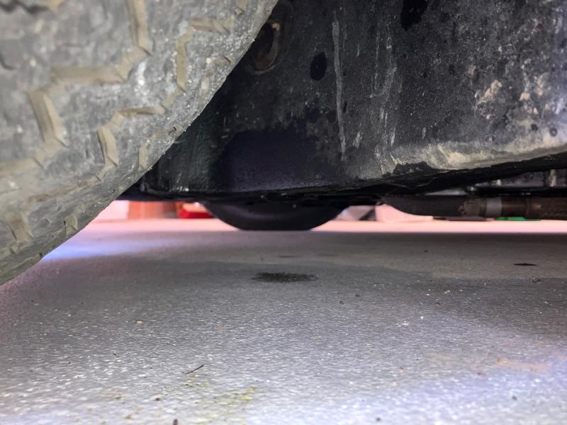

J'ai noté une fuite de LHM au niveau du train avant gauche, pas très loin derrière le réservoir.
Cela semble survenir lorsque je la stationne.
Je n'ai pas encore eu le temps de m'y pencher, mais cela pourrait venir d'une fuite sur une durite de retour, qu'en pensez-vous?

Bonjour, c'est difficile à dire comme ça..... ca vient de l'avant c'est sûr mais il y a tellement de connexions du circuit à l'avant ( métalliques et tuyaux caoutchouc ) qu'il va falloir procéder par étapes. Soit tu connais bien le circuit LHM de l'ID et tu fais connexion par connexion en les resserrant une à une sans en oublier ...... voir la RTA, soit tu vas voir quelqu'un qui connaît bien le sujet et lui confie la recherche et la réparation . Ce n'est peut être pas grand'chose ( voir la quantité de la fuite en mettant un récipient en dessous pdt 24 h00 ) , vérifie ton niveau de LHM dans son réservoir en position extra-haute et refais le si nécessaire . Si cette voiture est restée longtemps sans tourner , ce n'est pas rare que les joints caoutchoucs sèchent et finissent par fuiter un peu. Les ID comme les DS ont besoin de tourner et rouler régulièrement pour éviter ça au maximum.

Les quantités de liquide suintants ne sont pas énormes, mais suffisamment pour que je fasse en priorité le niveau du réservoir.

S'agissant de la fuite cela semble se situer au niveau du correcteur de hauteur mais pour être sûr il faut déposer les protections

Pour y voir clair sur toutes les pièces, idéalement il faudrait déposer l'aile gauche et pendant que tu y es la droite aussi pour te faire une idée avec photos de toute l'hydraulique de ta voiture car c'est vrai comme tu dis , ya du monde là dedans! Une fois l'aile déposée, tu as une tôle de protection avec 3 ou 4 vis à enlever et là tu as accès au correcteur de hauteur , sa connectique, à la suspension et ses tuyaux etc...tu pourras te faire une meilleure idée du cheminement de ta fuite. Tu pourras resserrer là où ça te semblera tangent et puis en profiter pour faire un coup de propre sur tes graisseurs de train avant car sous la tôle ils sont souvent oubliés voire négligés par les mécanos. Ce graissage est à faire de mémoire tous les 5000 kms. Comme ça, tu vas t'approprier un peu plus les entrailles de ta belle, ce n' est pas du luxe 🤣
Bon courage, ça prend un peu de temps au début mais après on roule plus serein et plus loin.
