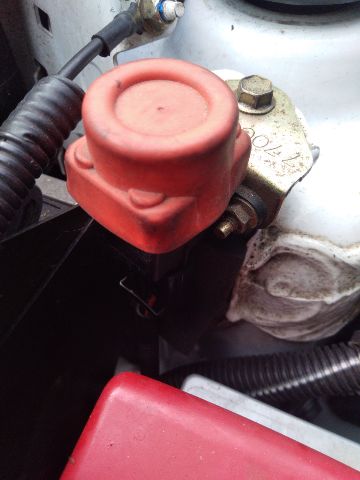

Concernant le branchement électrique sur ma Ds j'utilise un relais et une sécurité qui me paraît très bien...un contacteur de choc ( Clio, 306 par ex) ...ce contacteur c'est une bille dans un logement étanche et en cas de choc ou accident, cette bille quitte son logement ce qui coupe l'alimentation de la pompe à essence..

Il me semble que la pompe doit également arrêter de tourner quand le moteur cale. Si je ne me trompe, ceci est fait avec un boîtier "relais double".

J'ai pris l'info 12V pour le relais sur la bobine donc la pompe ne tourne que si le moteur est en marche 😉

Quand le moteur cale, la bobine est toujours alimentée.

Il suffit de relayer depuis l'info de pression d'huile.
Vous obtiendrez le fonctionnement de la pompe uniquement au + contact , avant départ moteur,
et la sécurité en cas d'arrêt moteur...
