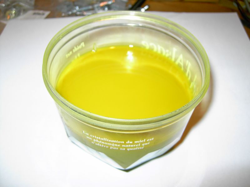

Message par Claude-Michel »
il y a quelques jours, j'ai remarqué que la couleur du LHM au travers du tube transparent du réservoir était jaune. J'en ai sorti 1/2 l et effectivement: jaune et non vert comme l'an dernier. Il n'est pas non plus transparent mais opaque, laiteux.
D'où cela peut-il venir?

Visiblement il y a de l'eau dans ton LHM, n'auras-tu pas nettoyé les environs du bidon lhm au nettoyeur haute pression, auquel cas de l'eau peut rentrer soit pas la mise a l'air libre du bidon , soit par les uyaux de caoutchouc qui maintiennent le tuyau transparent de niveau lhm.???
une vidange s'impose de toutes façons.

Laisse reposer un jour ou deux le liquide dans ton bac, il est possible que le LHM soit émulsionné. Regarde si le tube caoutchouc d’aspiration n’est pas craquelé pouvant provoquer des prises d’air.

j'ai completement oublié de vous répondre car l'énigme a été levée par un ami. Après que je lui ai parlé de mon problème, il renifle le liquide et me dit: mais ça sent le liquide de refroidissement! Et là: tilt!
En effêt, j'avais rajouté du "LHM" que j'avais eût de mon père, dans des bouteilles d'eau. En fait je croyait que c'est du LHM à cause de la couleur verte.
Je pourais me botter les fesses d'avoir fait une telle boulette. Que cela m'arrive à moi!!!!!
J'ai fais une vidange dans ma Xantia pour mêtre cet LHM dans la DS. Cet après midi je vidange la DS et met de l'hydraurinçage. Après cela je vidange la BX et met cet LHM dans la DS. Finalement, j'espère avoir assez purgé pour y mêtre du LHM frais.
Merci pour vos réponses.
