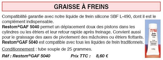

Bonjour à tous! Et bonne année 2007!!!
Dans son n° de dec 2006, le magazine Gazoline utilise pour le remontage de cylindres de frein de la "graisse pour frein" (revendue par Restom).
Qu'en est il de la compatibilité de ce produit avec les liquides hydrauliques de nos cheres DS et ID ? Plus précisement, bien que visiblement plus spécifié pour le silicone, est-ce compatible avec du "Ruban Bleu" de chez Igol, vu que c'est le produit que je compte utiliser en remplacement du LHS? (mauvais conservateur soit dit au passage!)
On m'a rapporté l'histoire de cylindres de freins refaits à neufs mais grippés lors de la remise en route car restauration trop longue... et vu que la remise en route de l'hydraulique de mon ID19P de 1966 ne devrait se faire qu'aux alentours de la mi-2007 (ou avant...! a voir...); j'aurais plutot préféré m'affranchir de telles déconvenues...
Merci d'avance pour vos réponses!

De la graisse silicone blanche type blomberie fonctionne bien aussi, ça existe en pot, en tube, en aérosol au magasin de bricolage.
La prendre résistante aux températures élevées, en plus tu pourras traiter les suspensions et autres pièces hydrauliques en mouvement, piston de correcteur... doseur etc...
De la vaseline ça marche aussi et tu peux faire le bébé avec ou autre chose....
