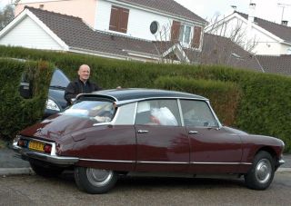

en pj la bête avant son dernier raid de 750 km, chargée de bagages (jusqu'au plafond)....par madame of course
DS depart.jpg (25.08 Kio) Vu 1971 fois
