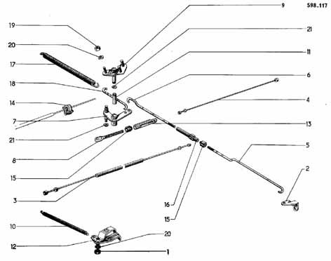

Bonjour à tous
en remontant la tringlerie des phares , la tringle directement accroché sur la pate de direction s'est détachée. Pas moyens de retrouver le montage loqique . Pourriez vous m'aidez . doit on mettre le crochet vers le bas ? ou vers le haut . Sur les photos du OPD 540 je n'arrive pas à le voir? merci pour vos lumières

Bonjour Laurent,
Les crochets des pièces (5) et (6) vers le bas.

Bonjour, est il possible de retrouver en neuf ou d'ocass les pieces 5,6,15,16,17 si oui ou puis je me les procurer
